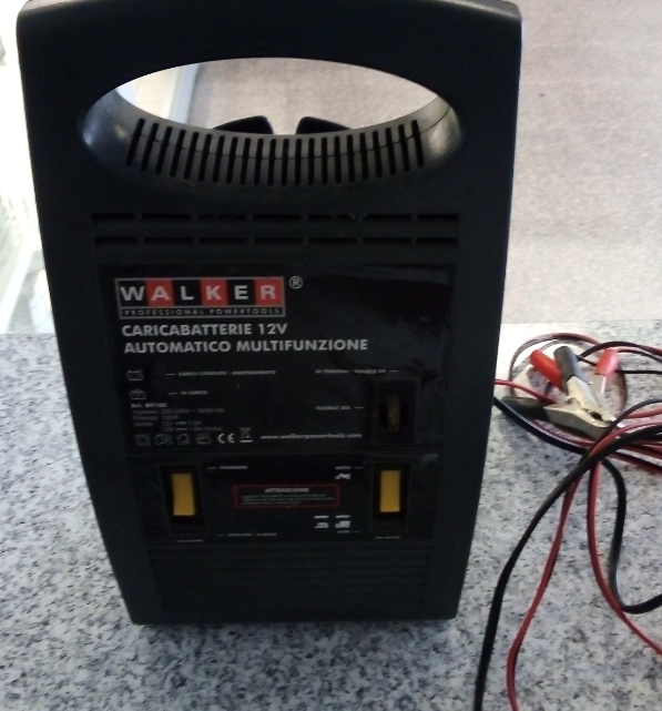

In vista dell'inverno e considerato che col freddo mi capita abbastanza spesso che al mattino la batteria soffra un po' all'avvio ho comprato questo
Vorrei usarlo quando mi capita di tenere ferma l'auto per 2 o 3 giorni.
Solo che mi sono accorto che non è possibile scegliere tra ricarica e mantenimento,una volta che la batteria è del tutto carica in automatico il baracchino passa al mantenimento per evitare danni da sovraccarica.
Volevo chiedervi come è meglio usarlo per evitare di stressare la batteria?
Morsetti o presa accendisigari?
E quanto spesso e quanto a lungo?
E' possibile selezionare col tasto giallo di destra moto o auto
Su auto la tensione è 12V- 7,5A DC
Su moto è 12V- 1,6A DC
Se la batteria non è scarica ma si vuole solo evitare che si scarichi dite che è sufficiente impostarlo su moto?
Grazie a tutti

Io dico morsetti e che non succede nulla una volta che la batteria è carica, perchè passa in automatico su mantenimento..... la moto ci passa l'inverno così, anche se quello dedicato fa i cicli di scarica.
ne ho preso anche io uno quest'estate, sul noto sito, per tutti i tipi di batterie, così da usarlo sia sulla EFB della Twingo che su quella normale della Suzuki.
