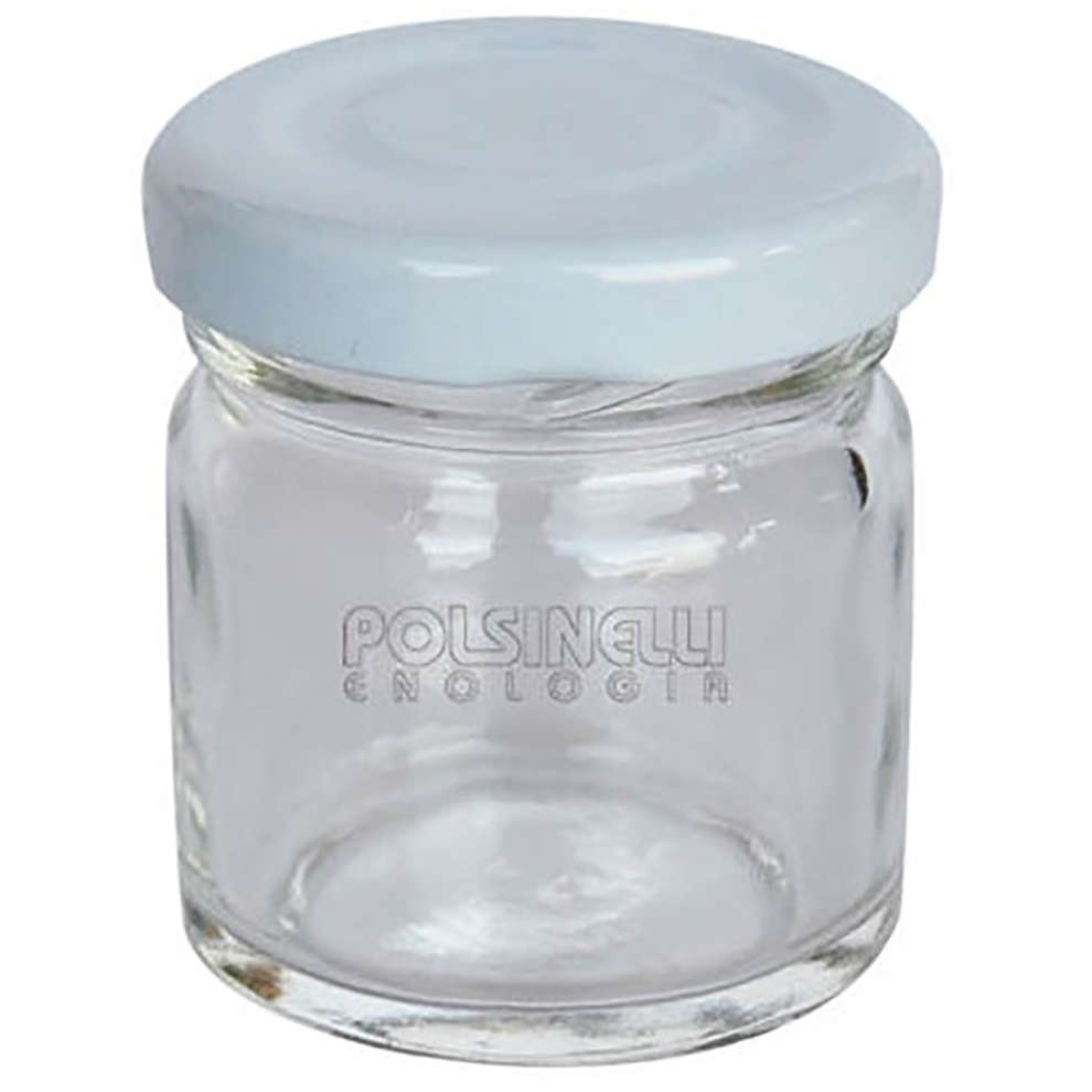

Su internet compro quei piccoli vasetti ermetici di vetro che di solito si usano per le marmellate monouso a colazione negli alberghi (120 pezzi 30 euro circa) , ad ogni rifornimento visto che lo faccio al self ne faccio scivolare un po' dentro. Poi chiudo e metto data, ora e distributore ( anche se poi e sempre lo stesso ) e gli faccio una foto per conferma. al massimo sarà una volta alla settimana. Se poi verrà fuori un giorno il problema non si scappa la benzina dei rifornimenti ce l'ho e si vedrà poi chi ha ragione e se la benzina è contaminata o no.
Io ho in mente di fare sta cosa, devo solo studiarne i dettagli.
Vedi l'allegato 19329
Beh anche questo è un aspetto che rimane in fede. Potresti sostituire il contenuto del barattolo a tuo piacimento. Dubito che a fini legali possa essere una prova inconfutabile. Ma ai fini pratici quanto meno (ti auguro mai) al bisogno puoi verificare se hai beccato cloro nel carburante. La mia idea è qualcosa di immediato. Una sorta di penna elettronica, con la punta da immergere nel combustibile. In quel caso barattolino, analisi e se tutto ok rifornimento. Anche perché inserirlo nella linea di alimentazione lo trovo pericoloso in quanto la si dovrebbe manomettere e non mi sembra il caso.
Eh no, come fai a essere incolpato di aver sostituito la benzina se neanche tu ne conosci la composizione e quando è successo ? Se ti incolpano allora suppongono che hai fatto delle analisi ( poi su tutti i barattolini ? ) e sostituito la benzina in quello contaminato ? Dai non regge, perchè devono supporre che tu ad ogni pieno hai fatto le analisi. Anche perchè poi se dovesse capitare e a detta loro potresti averla fatto centinai di km prima devi analizzare almeno gli ultimi 5 - 6 barattoli.
Sì la tua riflessione è corretta. Credo che possa essere sicuramente un indizio utile. Ma rimango dubbioso sugli aspetti legali, dove comunque l'ideale è sempre la prova non confutabile. Laddove non è possibile però l'indizio ha il suo peso. Ecco che trovo corretto il tuo ragionamento.
Si poi ti contestano la foto.
E' impensabile che uno ad ogni rifornimento (pure settimanale) faccia una roba del genere. Se hai la costanza di farlo in bocca al lupo!!
