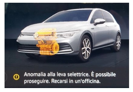

Con la GOLF 8 ci sono MOLTI clienti che lamentano la classica SPIA GIALLA "Anomalia Leva
Selettrice" meno male nulla di grave, cambiano solo una parte elettronica !
