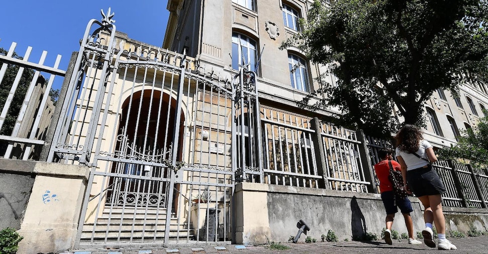

I titoli dei notiziari parlano di crollo di un solaio, ma dalle foto sembrerebbe che sia un semplice "scartellamento" del solaio (comunque pericoloso per gli occupanti) cioè il distacco dell'intradosso dei laterizi (pignatte) del solaio.
E' una casistica potenzialmente molto comune, e gran parte del nostro patrimonio edilizio è a rischio, e diagnosticare il rischio è anche abbastanza facile ed alla portata di tutti.
Non voglio fare commenti a parte che il fatto che sia successo durante un esame presso una Facoltà di Ingegneria sembra una ironica fotografia dello stato del nostro Paese.
Fortunatamente non si è fatto male nessuno ...
