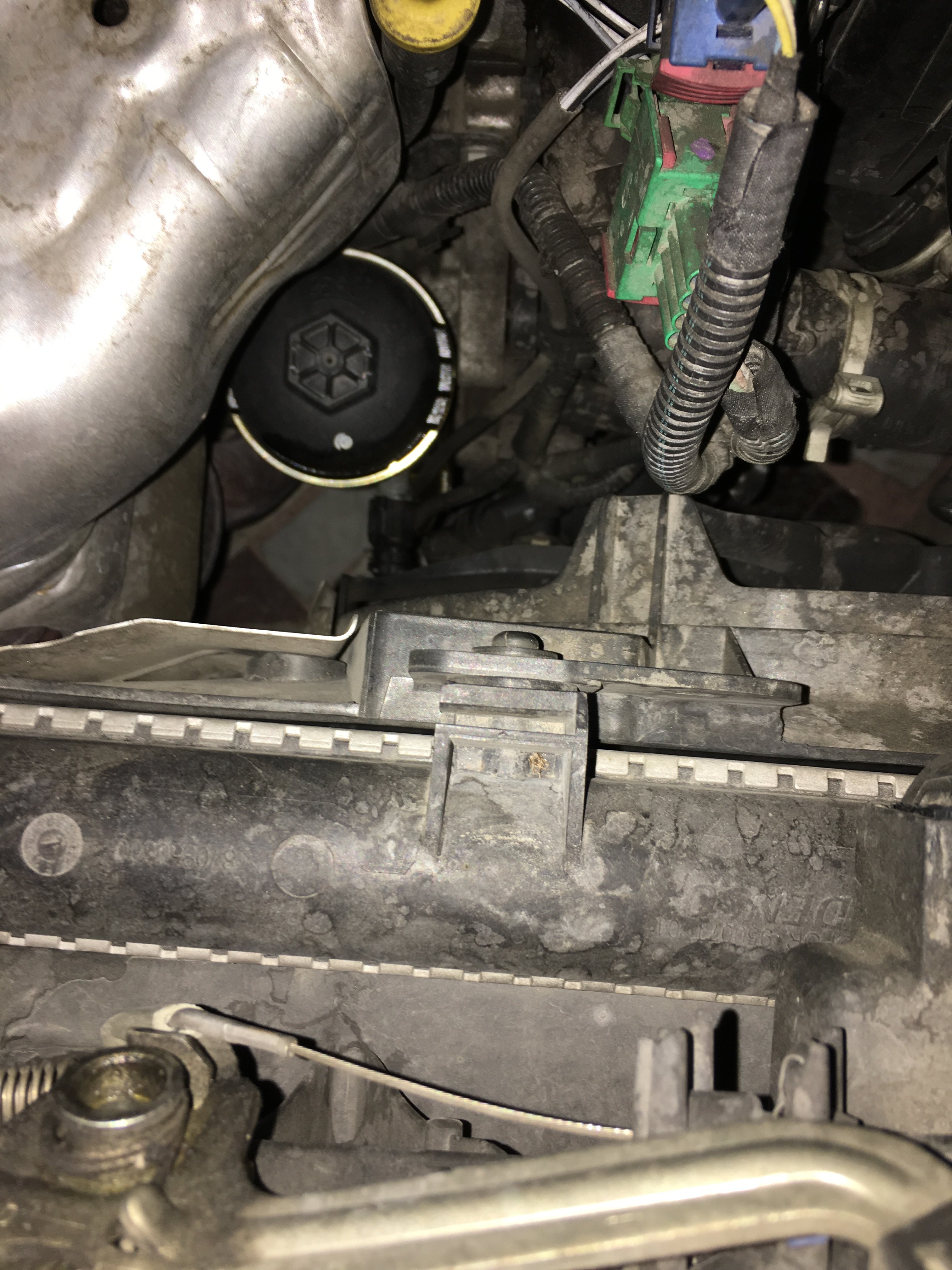

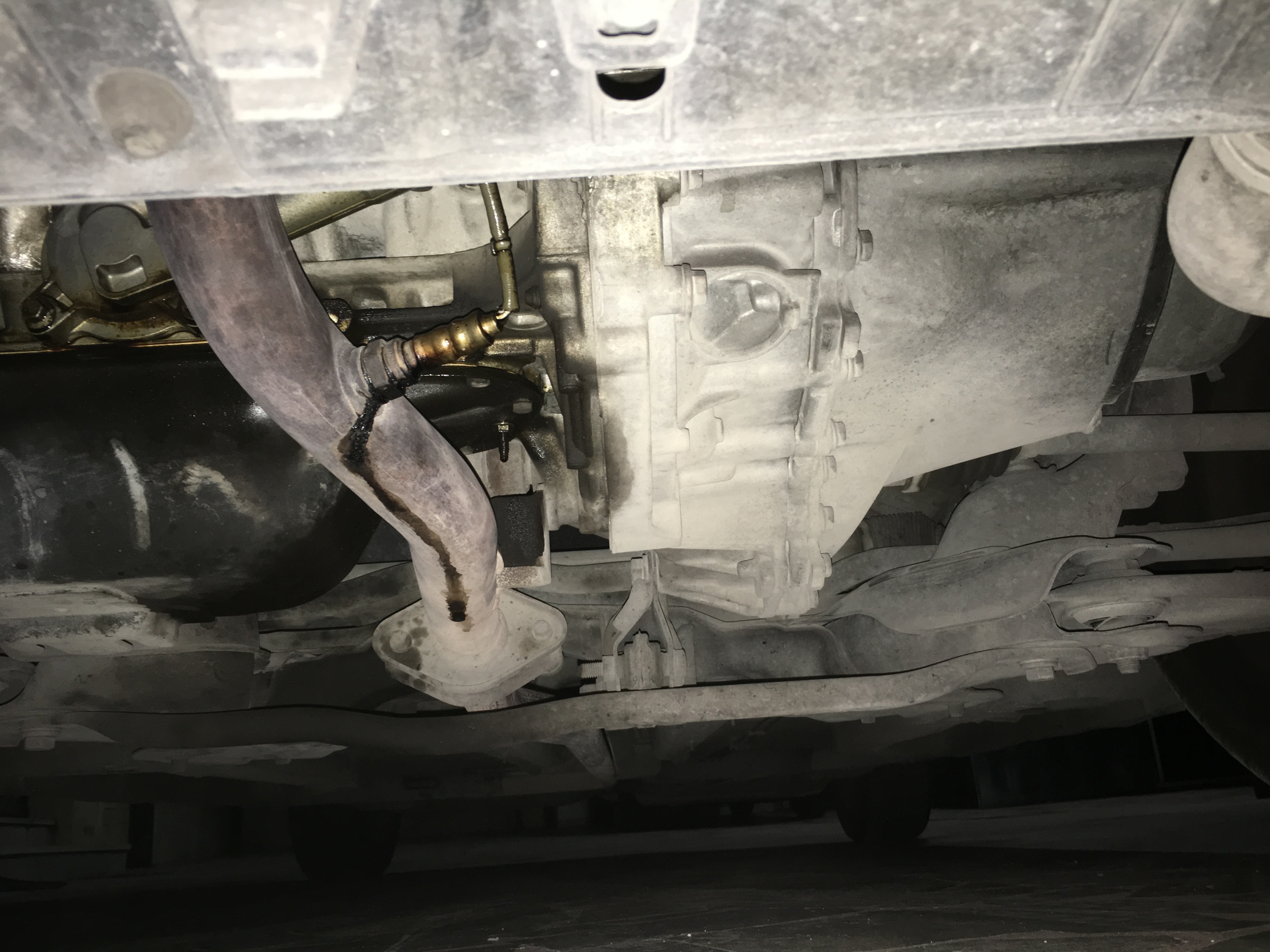

salve sapete dirmi di cosa si tratta ??? c3 1.4 benzina con impianto gpl.
olio freni?? olio motore? +
grazie mille

A me sembra la sonda dello scarico e l'olio e' olio motore che cola scendendo dal tubo della sonda
Io controllerei il serraggio del filtro olio e se ci sono perdite
da qualche parte sul motore
