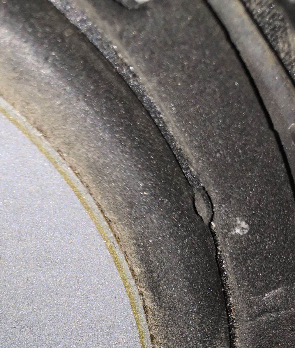

Ho un leggerissimo buco sul bordo delle casse, delle ottime Hertz di 10 anni.
Cosa faccio?
Io metterei una punta di silicone per bloccare la rottura ed impedire alla polvere di entrare...
Ecco il buco molto piccolo in alto a destra.
    570,2 KB · Visite: 164
solita storia, è la sospensione del cono che sta andando, dovrai prima o poi riconare gli altoparlanti dato che si romperà tutta, io nelle AR in trent'anni l'ho già fatto 2 volte, non c'è da cambiare le casse e dovresti mantenere i tuoi altoparlanti...

A memoria non mi ricordo casse Hertz da casa, ma potrei sbagliarmi, in ogni caso no silicone ma una goccia di vinilica magari diluita con un po' di acqua, ma veramente poca
il buco è nella sospensione del cono, è quella parte che consente la vibrazione armonica. Peggio la toppa del buco se ci metti il silicone, va sostituito il cono. E anche il simmetrico per bilanciamento.
se non ho capito male, si tratta di altoparlanti per auto, quindi riconarli sarebbe più la spesa che l'impresa, vanno sostituiti.
per tirare un po' avanti evitando che in "buco" presente si allarghi, colla vinilica in attesa che si sfaldi anche il resto

Esatto non vale la pensa riconarle...con 50/60€ si ricomprano.
