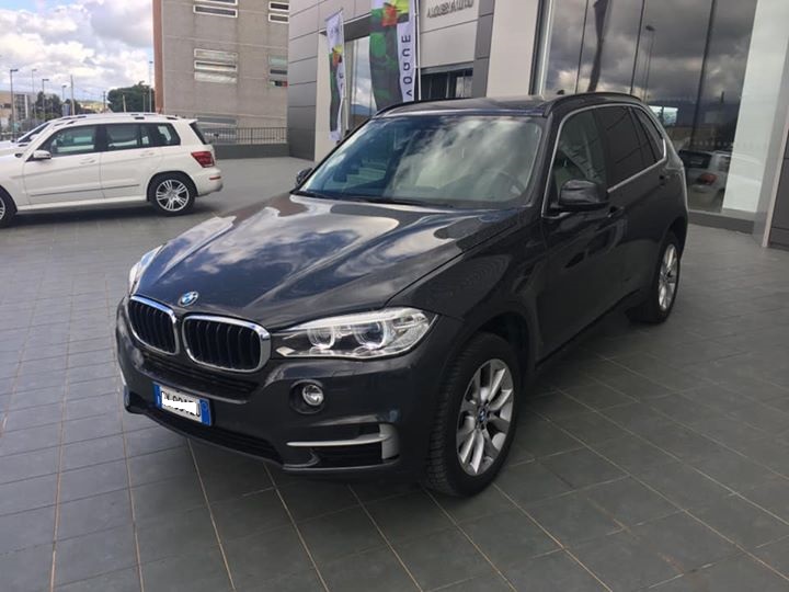

Buongiorno ,
chiedo informazione per la mia BMW x5 del 2015 , un paio di settimane fa rientro a casa e la macchina andava benissimo la lascio parcheggiata tutta la notte con una autonomia di 140 km la mattina vado per mettere in moto e la machina non parte , porto la macchina presso un centro bmw dove mi dicono che va sostituita la pompa di alta pressione del gasolio perche' era rotta , ritiro la macchina ma il secondo giorno mi si ripresenta il problema , rivado da loro e e mi dicono che queste macchine devono stare minimo con meta' serbatoio di gasolio , da qui mi domando a prescindere che la mia macchina fa 10 lt ma a cosa serve un'autonomia segnalata , mi rivolgo a voi avete mai riscontrato questo problema che qui non ci capiscono niente .
