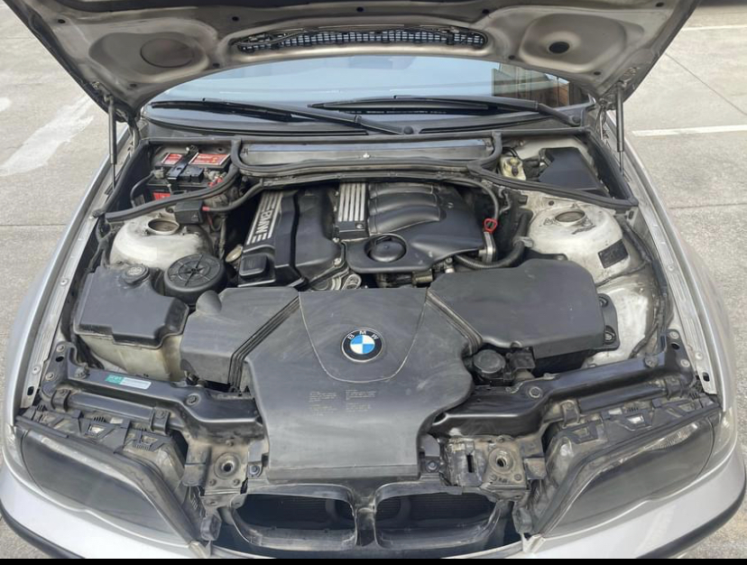

Non conosco nessun motore con quel nome, allego una foto della macchina col cofano aperto, sarebbe in grado di riconoscere se è un n42 oppure altro?

Ho chiesto al proprietario che motore montasse e mi ha detto che da libretto é un M1, possibile?

Hai provato dall' anno di immatricolazione
( sarebbe meglio di costruzione )
a capire quale motore era fornito su quel modello
Alla fine era un motore n42, dopo averla visionata l’auto si presentava con guarnizione di testa andata e valvole elettroniche completamente da rifare, dopo un altro mese di ricerche ho preso giusto ieri uno con motore m43, quello prima della rimotorizzazione diciamo, apparentemente messa bene.
