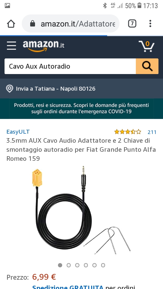

Ho una punto del 2005 con stereo BLAUPUNKT 188 cd e vorrei collegare il cellulare per musica.
Se ho capito bene non posso connettere questo cavo come in figura
perché non compatibile con lo stereo.E vero????
Oppure altra soluzione, ditemi se sbaglio,è un adattatore bluetooth come in figura
Come altro potrei fare???

Ciao, se quando selezioni la sorgente c'è anche AUX puoi comprare il cavetto e tutto funziona.Anche il modulo Bluetooth usa la stessa connessione quindi vale lo stesso discorso. Alla lunga però, e te lo dico per esperienza diretta che ho fatto con la mia Bravo, ho tolto la radio originale e ne ho messa una della Kenwood con bluetooth, vivavoce,presa USB e aux, non so se la tua Punto ha anche i comandi al volante, volendo riesci a gestirli comprando un modulo interfaccia apposito (io ho usato un Phonocar con ottimi risultati). Ovviamente la radio deve essere predisposta per poter gestire questo modulo, però sappi che non costa poco, dieci anni fa costava 100 euro circa. Le radio ormai sono poco costose rispetto ad un tempo e suonano bene, non farti lusingare da marche strane, vai sul sicuro. Giusto per capire quanto potresti spendere vai sul sito Phonocar dove, selezionando la tua auto nel menù apposito, trovi quello che serve per fare la modifica, una volta che hai i codici degli articoli che possono interessarti è un attimo sapere quanto spendi.
Grazie mille per la risposta.
Non vorrei cambiare radio per adesso .
Credo che sul display non compare aux. Quindi se ho capito bene e non vedo aux non posso fare niente con questa radio?
