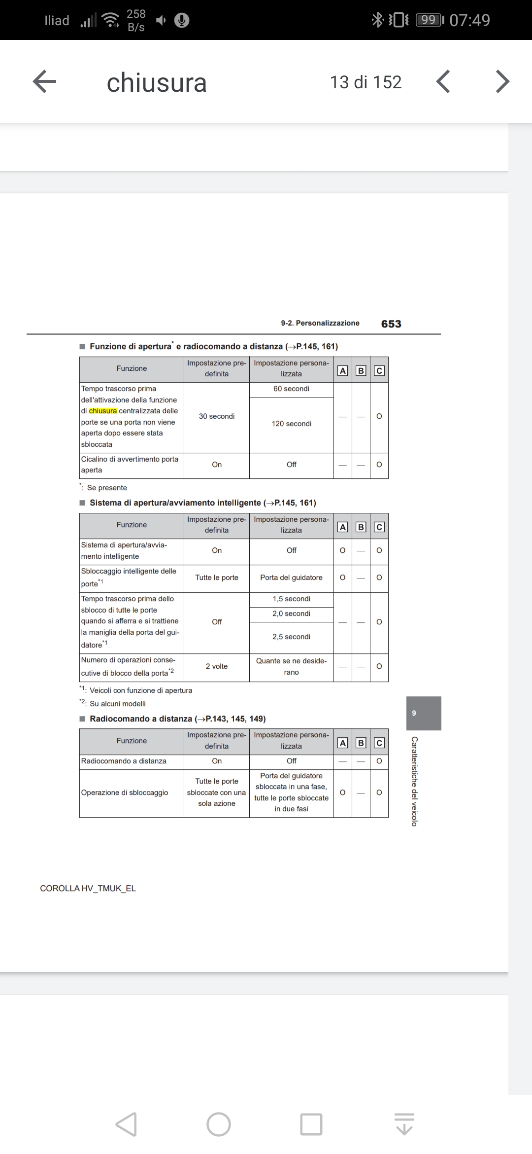

La procedura per disattivarlo nella mia auto è questa (quindi o tramite menù nel sistema multimediale o in officina/teachstrem)
    367,4 KB · Visite: 760

Secondo me questa è la funzione per risparmiare la batteria del telecomando non dell'auto.
Si hai ragione quella che ho indicato è la procedura per il risparmio energetico della batteria del telecomando.
Però se disabiliti lo smart entry da menu perdi anche la funzionalità di avvio con la chiave in tasca. Per far partire l'auto occorre appoggiare la chiave vicino al tasto START.
