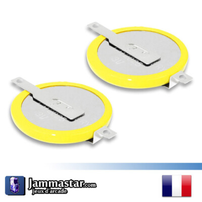

Metto delle foto di repertorio
Io non ho trovato la pila adatta quindi ne ho presa una simile e l'ho incastrata tra le due linguette della vecchia pila che ho lasciato saldate sulla scheda.

Io andrei tranquillamente con una goccia di colla a caldo, non è così calda da danneggiare la batteria e la togli senza problemi se serve.
Comunque dalla foto pare molto improbabile che si possa muovere, dato che il circuito stampato è forato e le linguette robuste.
La pila effettivamente non si muove facilmente anche se le linguette sono solo appoggiate e non saldate alla batteria.
