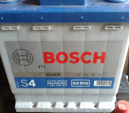

Grazie mille.
15 GG fa il meccanico mi aveva messo una batteria usata che ieri non ha più funzionato......
Dopo che mi ha messo questa batteria mi sembra di dover tirare il collo alla macchina per accenderla.
Potrebbe essere colpa della sua minore potenza ?
Questa in foto è la batteria.
Bosch 12V 42AH 390A S4

La Punto 188 1.2-16v si accende proprio con quella batteria. Nella tua auto c'è più spazio, quindi puoi usare una batteria L1 (207mm di lunghezza) come ti è stato suggerito prima. Una 50ina di Ampère basteranno, in verità se l'auto prende subito in moto è lo spunto (es.390) che conta, più che la capacità (42).
Infatti io monterei quella che a parità di amperaggio sviluppa la maggior capacità di avviamento a freddo.
Quella batteria mi sembra inadeguata. La mia Brava, identica, del 2001, monta da sempre batterie (di marca Bosch, tranne quella originale) con 52 ah di capacità, anche se questo dato non misura lo spunto. Ho provato con la batteria della Punto 55, accreditata di soli 42 ah, ad avviare il Fire 1.2 16v della Brava e parte a stento...
