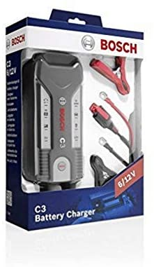

Io per la mia e per la moto uso questo, Bosch c3. Proprio oggi pomeriggio ho messo nuovamente in carica la batteria della macchina visto che è quasi un mese che non la uso

Mi sa che non avete una batteria agm. Ci vuole la Bosch c7 per 80ah, e comunque le recensioni sono negative, per il fatto che si spegne in fase di manenitore
Io ho una EFB ma il c3 va bene anche per le AGM (c'è l'apposita spia) .
Il mio non si è mai spento.
Di solito lo uso per caricare e poi lo stacco ma è capitato che l'abbia lasciato collegato per 3-4 gg ed è rimasto acceso come mantenitore di carica
