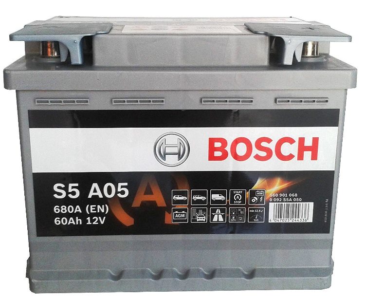

L' autoscarica è la stessa indipendente dalla capacità della batteria, se il sistema di ricarica non riesce a ripristinare una batteria da 60Ah a maggior ragione non riuscirà a rpristinarne una da 74Ah.
La soluzione potrebbe essere di montare una batteria con autoscarica più bassa ed accettazione di carica migliore ( AGM ).

Se non è dotata di elettronica complessa puoi far montare uno stacca batteria che mantiene la batteria isolata ed evita dispersioni, oppure la soluzione già proposta cioè un mantenitore di carica collegato costantemente nei periodi di inutilizzo.
