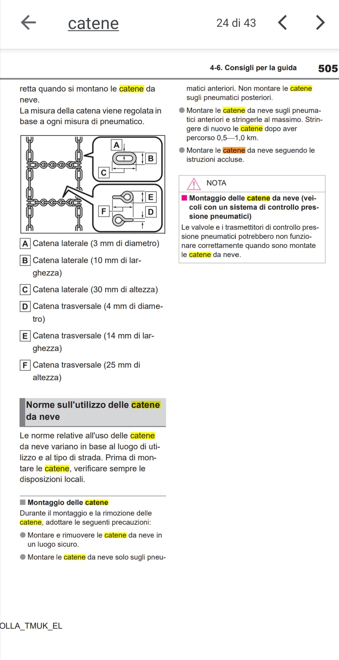

Che modo è di dare le misure di ingombro? Cosa c'entra il diametro della sezione della maglia con quanto sporge dal cerchio o dalla gomma la catena? Che poi c'è anche l'ingombro dell'anello laterale...
Mah...
L'opener chiedeva se fossero catenabili, poi le catene si acquistano secondo le misure degli pneumatici e nel caso specifico 175/65 R17....in piu' Toyota specifica le misure delle maglie....mi sembra molto preciso....meglio di cosi' non si puo'.
Non sto criticando la tua risposta, ci mancherebbe, ma quello che c'è scritto sul manuale.
La misura del diametro della maglia non è indicativa dell'ingombro della catena, quindi non è risolutiva per l'acquisto e oltretutto raramente è specificata. Bastava indicare l'ingombro massimo ammesso della catena, dichiarato da tutti i costruttori di catene.
Probabilmente, vista la misura particolare dello pneumatico, hanno ritenuto opportuno precisare anche misure che normalmente non lo sono.....quando ho tempo voglio verificare sulla confezione delle catene che ho in box se la misura del diametro della maglia è indicato....diversamente....effettivamente tale indicazione del libretto non avrebbe senso.

Detto ciò per l'auto precedente data per non catenabile ho preso delle catene da 7mm di ingombro che ho provato a usare a "secco" e hanno funzionato senza problemi, c'era ancora un paio di cm in tutte le condizioni di sterzata prima di incontrare ostacoli interni o esterni.
Non ho avuto occasione di usarle dal vero perché nei 10 anni che ho tenuto l'auto la poca neve incontrata non ha richiesto nemmeno le calze.
Dato che la misura di gomme è la stessa della corolla dovrei provarle, chissà se riesco a vincere la pigrizia...
Comunque il manuale dice che è catenabile (non fa distinzione fra 17" e 18" o normale e station o 1.8 e 2.0) con uno schema idiota, anche se più completo, simile a quello postato da sd74Roma (si vede che i giapponesi o quelli che le comprano sono tutti ingegneri), nel mio caso (corolla 2021) essendoci anche l'altezza della maglia si potrebbe concludere che le catene non debbano sporgere più di 1cm.
Dato che fanno così i precisini chissà se le catene possono essere a rombi o per forza quelle pacco trasversali della figura...

P.S. Sul mio libretto indicano solo le misure delle maglie ammissibili (catene max 13mm fino ai cerchi da 19”)
