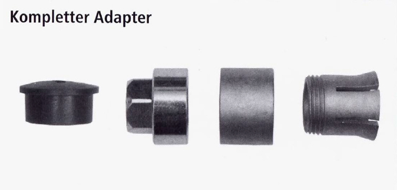

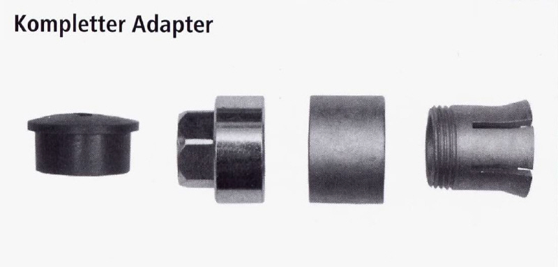

Per intenderci nel mio caso il supporto è questo oggetto:
Da destra verso sinistra puoi vedere:
- l'elemento che si accoppia al bullone della ruota (sono presenti più adattatori)
- un elemento cilindrico che funge da distanziale
- l'elemento che si accoppia alle catene e ne permette il fissaggio
- tappino di plastica protettivo
Per intenderci nel mio caso il supporto è questo oggetto:Vedi l'allegato 1942
