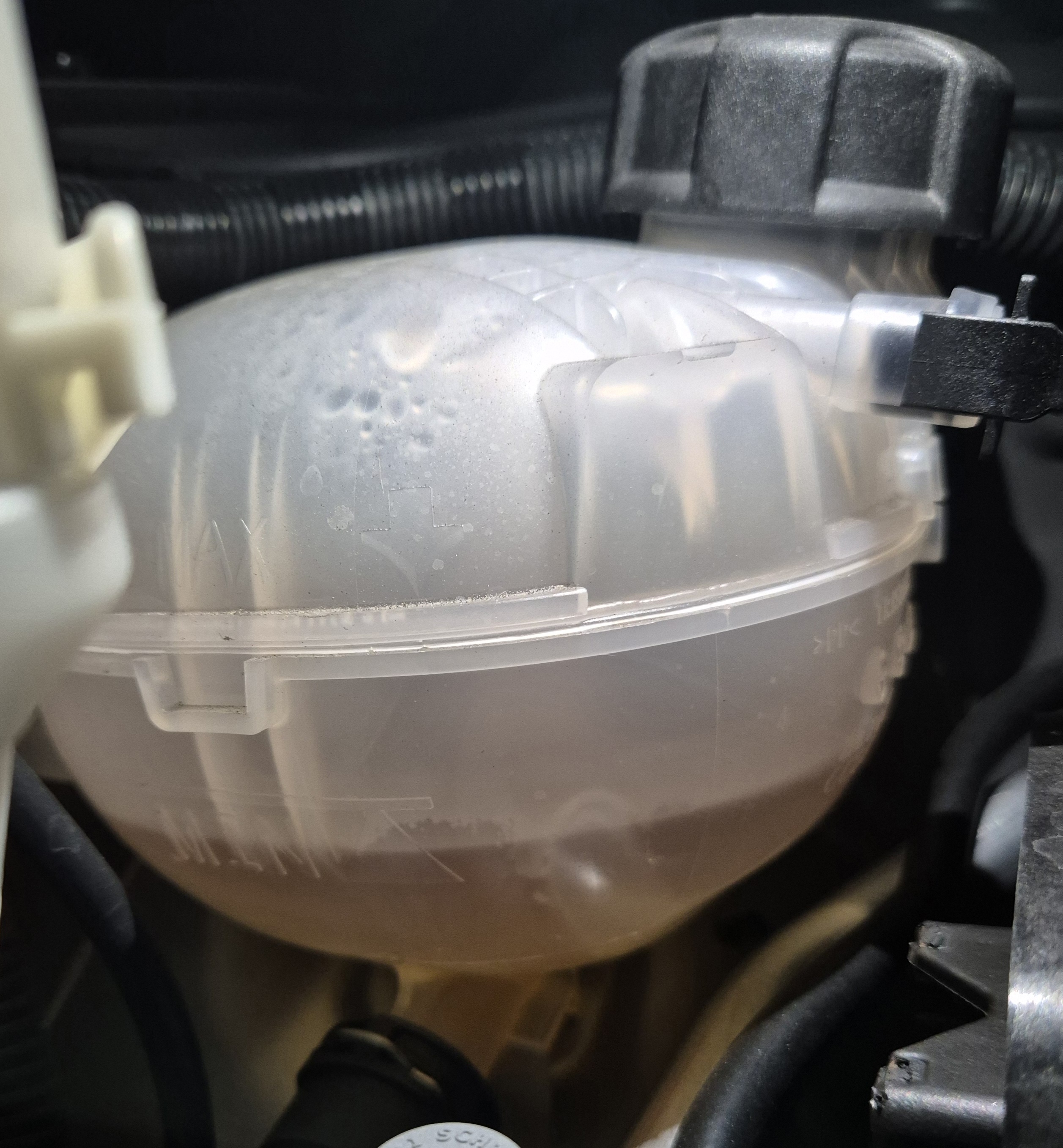

Salve a tutti, ho una 2008 benzina 130 cambio automatico restyling.
Dopo 5 mila km oggi mi sono accorto che il livello del liquido radiatore è sotto la soglia del minimo ( allego foto )
Siccome ho il primo controllo tra un mese mi conviene rabboccare da solo o no? Inoltre il colore del liquido sembrerebbe un giallo molto chiaro e non ne trovo simili in vendita..
Ciao, io non aggiungerei niente e controllerei il livello ogni 100km e anche meno, se cala ancora anticiperei il controllo, tanto fin che nella vaschetta c'è qualcosa, va bene...
Io invece lo metterei, visto che come vedo dalla foto il livello è proprio basso. poi al controllo che hai in programma lo direi, facendo vedere anche la foto
Io i livelli, so che vanno tenuti sempre al massimo.
non so se hai letto bene quel che ho scritto, ho detto di tenerlo controllato e se scende ancora di andare subito tanto deve fare il controllo...non credo di aver detto un'asinata, anche per non rischiare di aggiungere quello sbagliato
A prescindere dal rabboccare o meno in attesa del tagliando, considera che non è così semplice come un tempo gestire i “colori” dei liquidi di raffreddamento (rosa, rosso, viola, blu, azzurri, verde etc etc) e che non sempre i colori sono univoci rispetto alla composizione del refrigerante. Per quel poco che costa, prendi un flacone originale nel service Peugeot che non sbagli.
Comunque, se la foto è stata fatta a motore freddo, la carenza di fluido è minima e potresti ben attendere il tagliando, ovviamente monitorando anche giornalmente il livello.
Se l’auto è nuova, un po’ di calo iniziale ci sta.
non ho pensato di chedere se era a motore freddo o caldo, certo non avesse detto che aveva il tagliando imminente avrei detto di farlo rabboccare da loro e tenerlo d'occhio...quel che è certo è che non bisogna aggiungere liquido dello stesso colore senza sapere che sia il suo...
