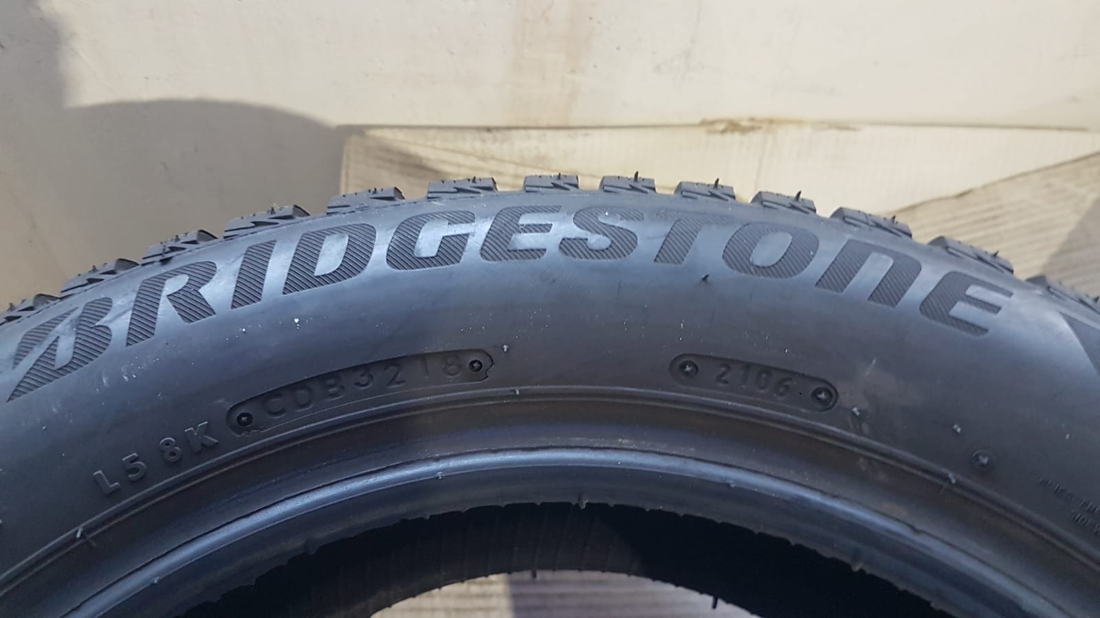

Buongiorno a tutti,
avrei un quesito da porvi:
Ho ereditato queste gomme (vedi foto), che sarebbero perfette per la mia auto, ma mi viene un dubbio: l'anno di produzione è il 2018 (CDB 3218) o il... 2006 (2106)?
Le gomme sembrerebbero recenti e in ottimo stato, ma mi rimane il dubbio
Qualcuno che ne sa di gomme saprebbe risolvere l'enigma..?
Grazie mille ;-)

Hai provato a guardare sul lato opposto?
Mi sembra parziale il dot, e quello completo dovrebbe essere dall'altro lato.
Non paiono gomme del 2006.
Grazie mille
Ma allora quel 2106 che cavolo è, e perchè l'hanno scritto..?? Ripeto sembrano recenti ma la scritta è fuorviante
Purtroppo non le ho qui ora per vedere se sull'altro lato c'è scritto altro..

32° settimana del 2018
ci sono tanti di quei numeri sulle gomme...a me sembra che la data sia subito dopo il dot, al limite falle vedere a un gommista onesto, che non ti dica che son vecchie per fartene comprare altre!!
Comunque confermo che il DOT non c'è.. ci sono solo quei due numeri.
Qualcuno sostiene che alcuni produttori abbiano sistemi di codici diversi.. ma mi chiedo cosa sia quel 2106 allora
La gomma non sembrerebbe così vecchia comunque
Imho non possono essere del 2006,il numero da guardare sarà l'altro.
Per scrupolo direi anche io di farle vedere a un gommista ma a occhio sembrano belle (non sono sbiadite come capita spesso alle gomme quando invecchiano) e poco usurate.
Ho scritto alla Bridgestone.. che mi risponde:
"Ciao Giuseppe. Grazie per averci scritto! La data di produzione dello pneumatico è stampata sul fianco del pneumatico, solitamente segue la marcatura DOT ed è composta da 4 cifre, 2 indicanti la settimana di produzione e 2 indicanti l'anno. Data di fabbricazione del pneumatico e DOT sono quindi due marcature ben diverse tra loro sia per contenuto tecnico che per valenza normativa, entrambe senza alcuna attinenza specifica con la durata del prodotto. Nel tuo caso, la data di produzione del tuo pneumatico è indicata dai numeri 3218: il pneumatico è stato prodotto nella trentaduesima settimana di agosto del 2018. Rimaniamo a disposizione per eventuali dubbi. Grazie e continua a seguirci!
Il mistero del "2106" continua però.. probabilmente è una cosa del tipo "Area 51"
Per assurdo, hai provato a guardare l'altro lato della gomma? Il lato opposto a quello fotografato.
Vi ringrazio per le risposte.. in effetti il DOT è uno standard americano (da quello che ho potuto leggere) e non c'è in tutte le gomme.
In queste non c'è, e dei due codici presenti la Bridgestone indica quello dopo la dicitura "CDB" come corretto
Credo che tutta la stringa formi il numero di serie.
L'altro numero, non so, ma è servito a qualcuno che voleva vendermi delle gomme per dirmi che sono del 2006
Ma le hai girate?
E' sul lato opposto!
