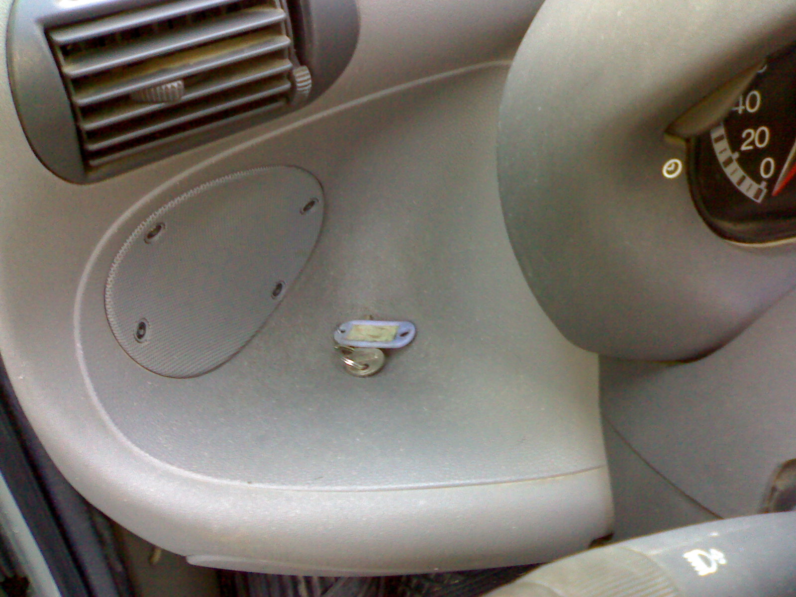

Salve, vorrei sapere se è possibile fare delle sorta di tasche dove la 600 ha l'alloggio per le casse anteriori per allargare il foro e poter montare altoparlanti da 17 cm?
ciao, dal lato passeggero non dovrebbero esserci problemi, mentre dal lato guida la nicchia è più piccola e potrebbero esserci difficoltà ad allargare il foro...
ma mettere le tasche nelle portiere lo scarti a priori?? potresti fare un 3 vie niente male, woofer da 16 in porta, medio da 13 nella predisposizione sul cruscotto e tweeter sul montante...
Secondo me no non esce un gran lavoro,meglio metterle in portiera,hai più spazio e riesci a far un lavoro migliore
Il fatto è che non ho la possibilità di far passare i fili fino alla portiera, dovrei bucare la lamiera e sinceramente mi scoccia un Po, volevo mettere semplicemente 2 colossiali da 17 nel cruscotto e finito qua
a parte che secondo me viene un pasticcio, in ogni modo se installi solo due woofer poi la gamma medio alta la pardi ed è peggio...
io non credo che un installatore se gli ordini un 3 vie e le tasche ti faccia poi pagare così tanto di installazione...la seicento è un'auto facile da smontare...io l'avevo e mi ricordo bene
Allargare gli alloggiamenti in plancia, se anche possibile, mi sembra una va...ata, poi non è detto che suoni bene, forse peggio di ora. Ho avuto una cinquecento, in quel piccolo alloggiamento montavo dei due vie Kenwood (medio-alti, di scarsa qualità) e due ellittici Sony sulla cappelliera posteriore, una vacc..ata colossale per gli audiofili, ma faceva casino e mi andava a bene.
Rifacessi tutto ora su quella macchina monterei un Macrom integra 54.10 nelle predisposizioni ed un piccolo sub nel baule, due ampli, una buona sorgente, stop, il piccolo abitacolo dovrebbe suonare a dovere.
