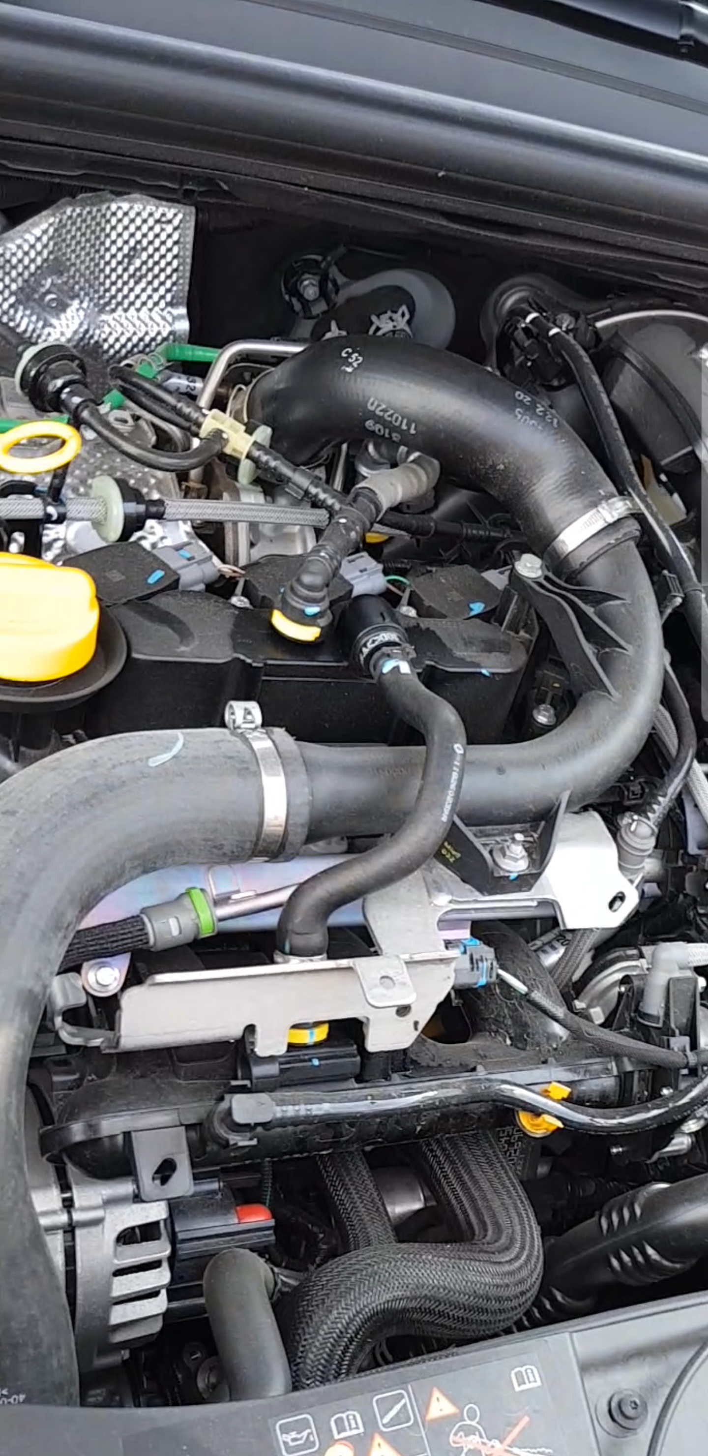

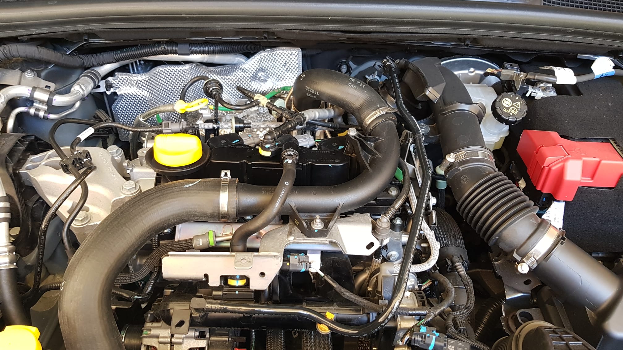

Ciao ragazzi, oggi mi sono accorto che sopra il motore c'è un alone d'olio, non la reputo una vera e propria perdita; la macchina ha 9.000 km e non ha ancora 1 anno, a luglio devo fare il tagliando ma volevo tranquillizzarmi se questa cosa è normale o no. Il motore è un 1.0 100cv turbo benzina 3 cilindri.
Vi allego le foto sono un po fatte da lontano

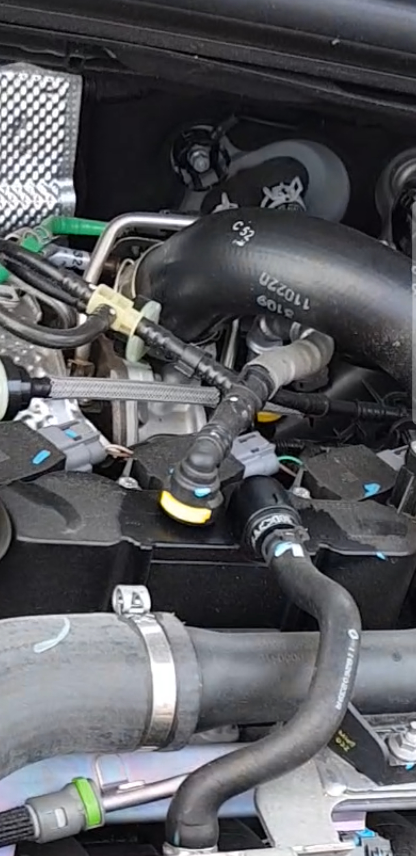

Trasudazione dal blowby. Normale. Fallo notare e fatti cambiare le guarnizioni o-ring di quei tubicini
Grazie per la risposta, io questa mattina ho pulito il motore per vedere se si sarebbe ripresentato; a luglio vado a fare il tagliando e lo faccio notare.
Mi potresti dire per favore cosa sarebbe il BlowBy?

è il riciclo dei vapori d'olio che si formano nel basamento e vengono inviati a bruciare nei cilindri...
Corretto. Quanto più un motore è "spompo" tanto più fumo di "decompressione" verrà creato. Uno dei sistemi per avere una (vaga) idea delle prestazioni di un motore infatti è togliere l'astina dell'olio a motore acceso e vedere se "soffia" fumo.
ah ok ho capito; ma quindi nel mio caso nonostante la macchina sia nuova è normale quello che mi è successo?
la tenuta tra pistoni e canne non può e non deve essere perfetta, quindi un minimo di sfiato c'è, che aumenterà col passare dei km...comunque tieni controllato il livello olio
