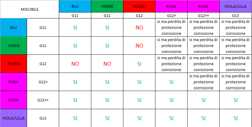

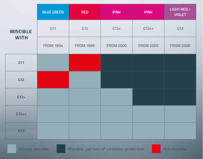

Ciao,vorrei un chiarimento. Sulla mia grande punto 1.3 multijet ho il liquido refrigerante Paraflù rosso.Ho sempre acquistato quello,come indicato sul libretto_Oggi me ne hanno regalato da 2 litri,ma è Arexons. Posso comunque utilizzarlo,visto che è rosso,anche se io ho il Paraflù?C'è qualche problema se vengono mischiati dentro?
bella domanda, mi sembra di si, ma aspettiamo altre risposte...comunque ci dovrebbe essere segnato che specifiche ha, da vedere se quadra con cosa chiede la fiat, questa sicuro è la strada corretta senza scorciatoie...
Controlla la classificazione Gxx
