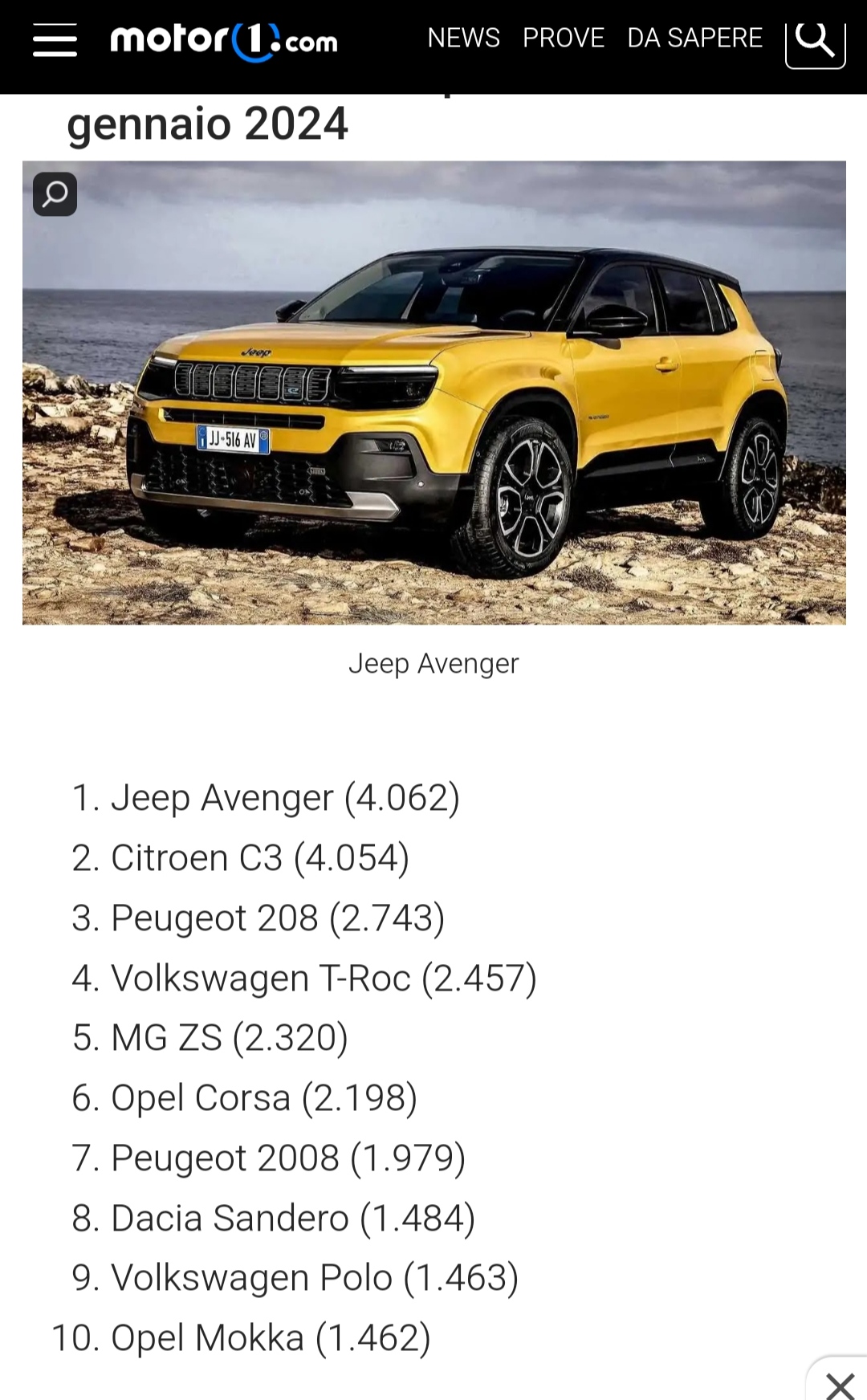

Ai primi tre posti delle auto più vendute versione SOLO TERMICA Benzina lo scorso mese di Gennaio 2024 ci sono tre veicoli al primo posto con motore Puretech a cinghia lubrificata e sono ben sei i modelli tra i primi 10 più venduti che adottano lo stesso motore.
Consiglio a chi è del parere diverso che può trovare tante soddisfazioni aggregandosi ai numerosi gruppi F.B. e Tuber dove troverà altri detrattori per ogni tipo di auto e tipologia di propulsore.
Questo è il mio punto alla presente discussione per i motivi indicati , chiedo scusa se non seguiranno ulteriori repliche .
    416,3 KB · Visite: 232
