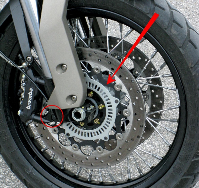

Agevolo foto di ruota fonica, è di una moto ma è lo stesso.
E' indicata dalla freccia, mentre il cerchietto indica il sensore.
È un cilindro o un disco con pieni e vuoti intercalati. Il sensore legge la velocità di rotazione e la centralina la paragona alle altre per vedere se slitta a vuoto o se si blocca ed interviene sull'erogazione o sulla pinza freno.
