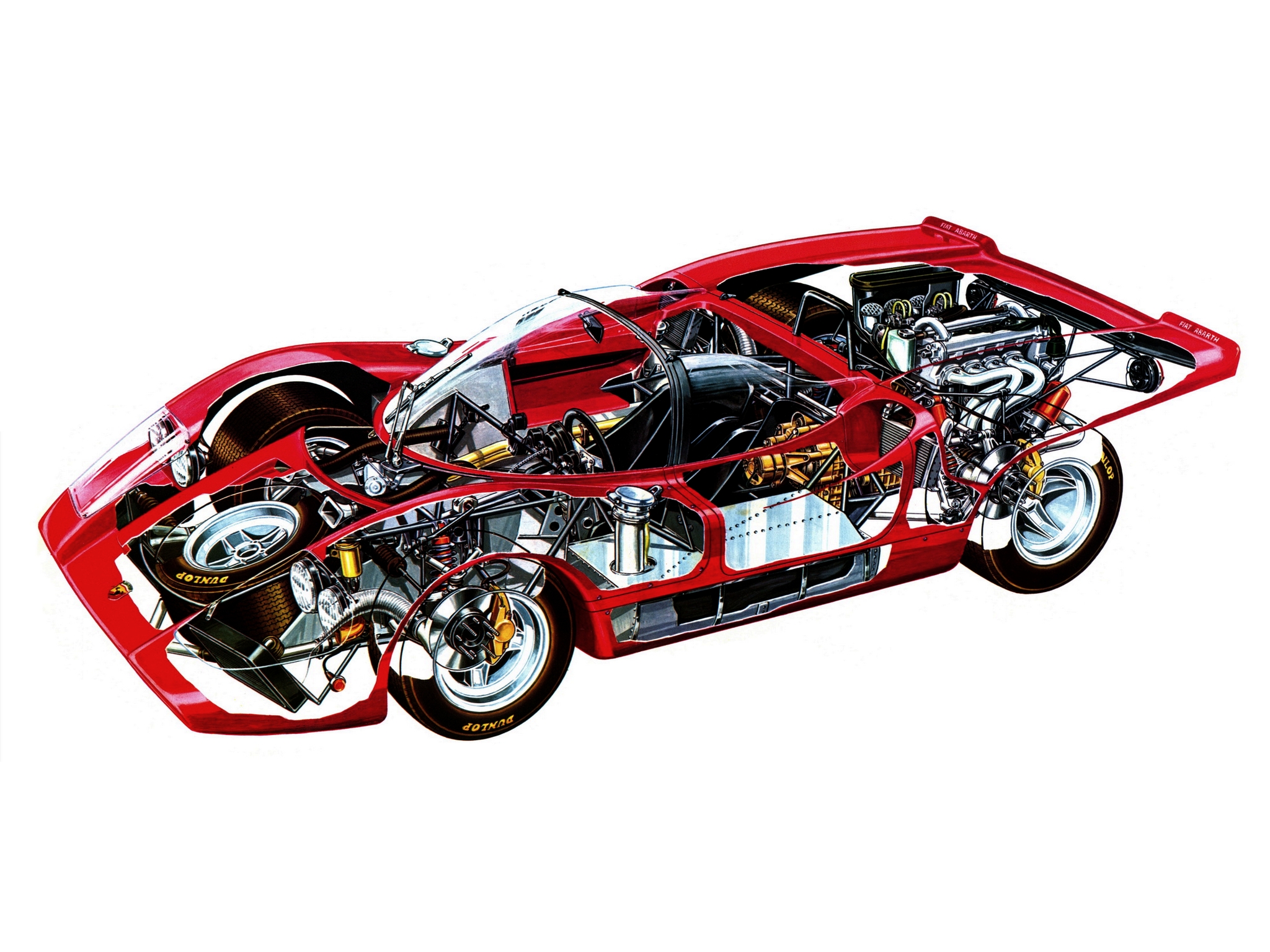

Ecco un video di Luigi Moreschi (del 2010), una foto e la "trasparenza", che ne evidenzia l'impostazione tecnica.

Ecco la versione con la coda "aperta", quella di cui si vede sopra lo "spaccato".
Nel precisare che la trasparenza che ho riportato sopra è del designer Rosso (Quattroruote), e che la vettura all'esordio in Francia all'Ampus nel 1968 con Peter Schetty abbassò il record assoluto di 14 secondi, mi concentrerei ora sul motore, che era posizionato a sbalzo sull'asse posteriore e non davanti allo stesso (tipo Porsche 911 per intenderci).
Era un 1.946 cc. - alesaggio 88/corsa 80 - compressione 11.5:1 - 250 cv a 8.700 giri - 2 alberi a camme in testa - 4 valvole per cilindro - distribuzione a catena - 2 carburatori doppio corpo Weber 58DCOE3.

In allegato la "trasparenza" in versione "wallpaper".
