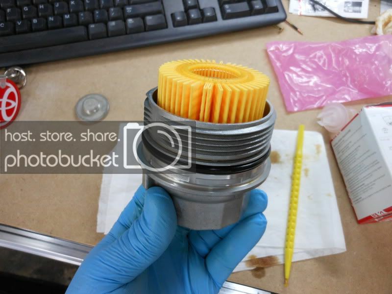

Il cambio olio è agevole così come il cambio del filtro olio, non si cambia tutto il filtro ma solo la parte interna.

E' fatto cosi, la tazza di alluminio è parte del motore.
