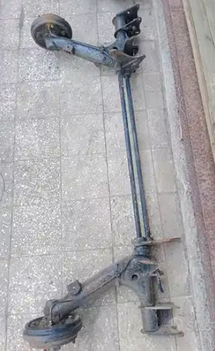

La differenza nel passo è data dalle sospensioni a barra di torsione, con le barre che sono una davanti all'altra

Queste sono le uniche cose corrette (dimenticandosi della 16), il resto sono sciocchezze. Motivazione: come esposto da Ripeps, il posizionamento delle barre di torsione posteriori. Stop.
