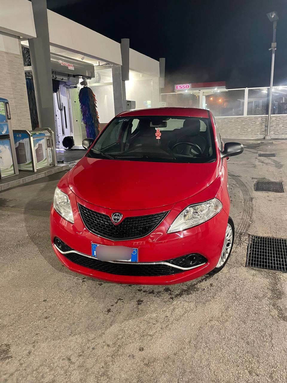

Sono in possesso di una Lancia Y anno 2016 con allestimento del 2012. (allego foto)
La mia domanda è se posso aggiungere la striscia led diurna sui miei fari che non sono a led (allego foto)

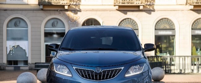

No perché non esiste alternativa alle due che hai detto. Striscia posticcia da giullare di corte, o faro OEM (da capire se necessita modifica dell'impianto elettrico).
Quasi sicuramente bisogna intervenire sulla ECU. Io ho risolto con le H7 Led omologate (Osram mai troppo lodata) ed ora vorrei passare le DRL tipo W16 a led. Esistono, ma il problema trovarle dimmerabili (perché in modalità posizione la ECU manda una tensione ridotta per diminuirne la luminosità, stile BMW E46 sulle frecce anteriori per sopperire alla bruciatura di una posizione)
Se sono omologati e originali, non penso ci siano problemi
Poi non so se è possibile montarli se la mia macchina esce a fari alogeni
In realtà dovresti far aggiornare la fiche di omologazione perché probabilmente la tua che è halo non prevede in alternativa i full led.
Per quanto ricordo io no, nel senso che se la vettura è omologata senza mi sembra che non puoi metterli se non aggiornando il libretto, ma non ci metto la mano sul fuoco sinceramente
