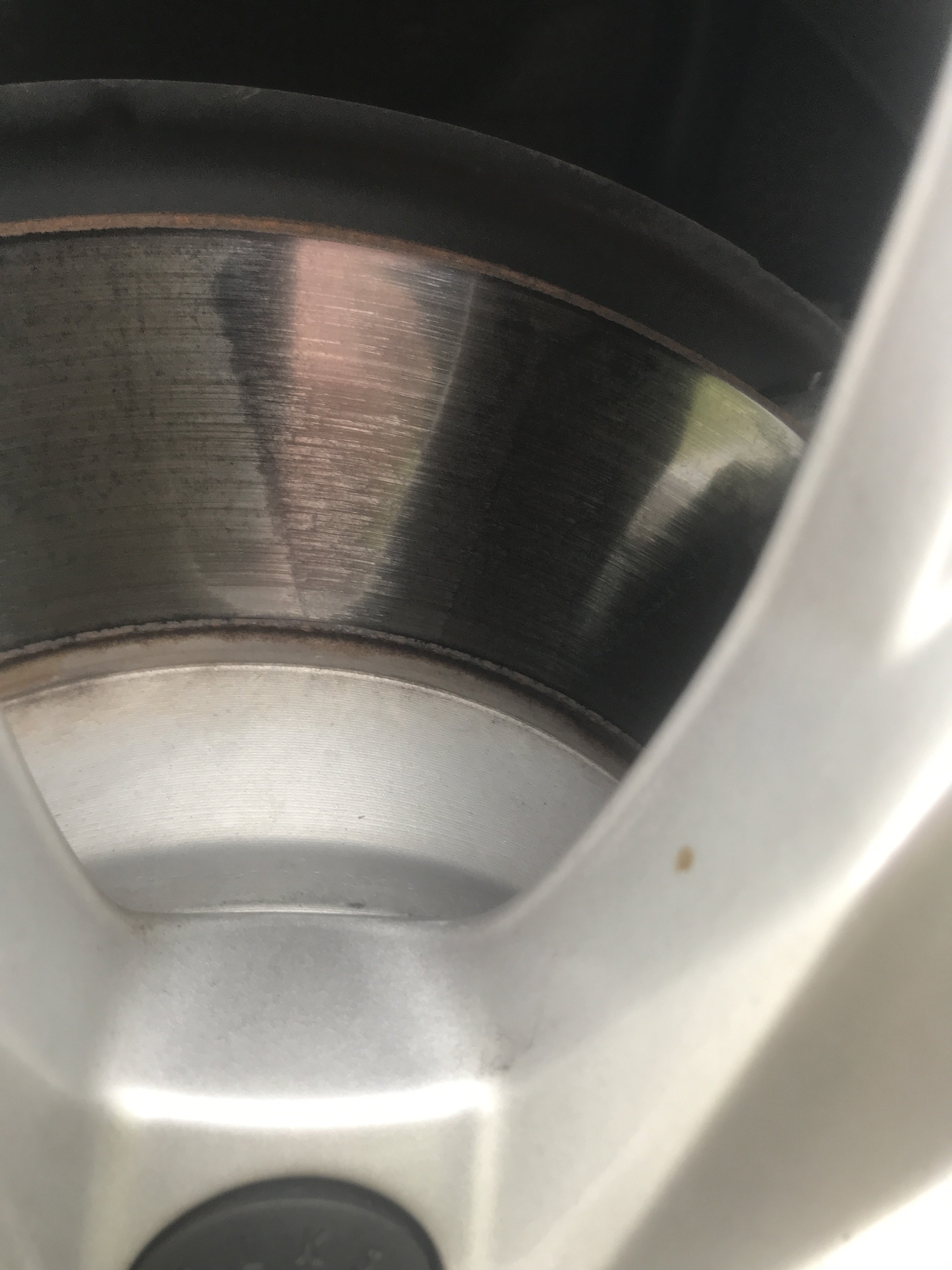

È un problema noto in Volkswagen : molte Tiguan 2018 ne soffrono, la mia compresa. L’accoppiamento pinza/disco è difettoso. Il problema è che molti Service fanno finta di niente, altri cambiano senza problemi.
Allego una foro dei miei dischi posteriori dopo 45.000 km (ma erano già messi male a 10.000)
