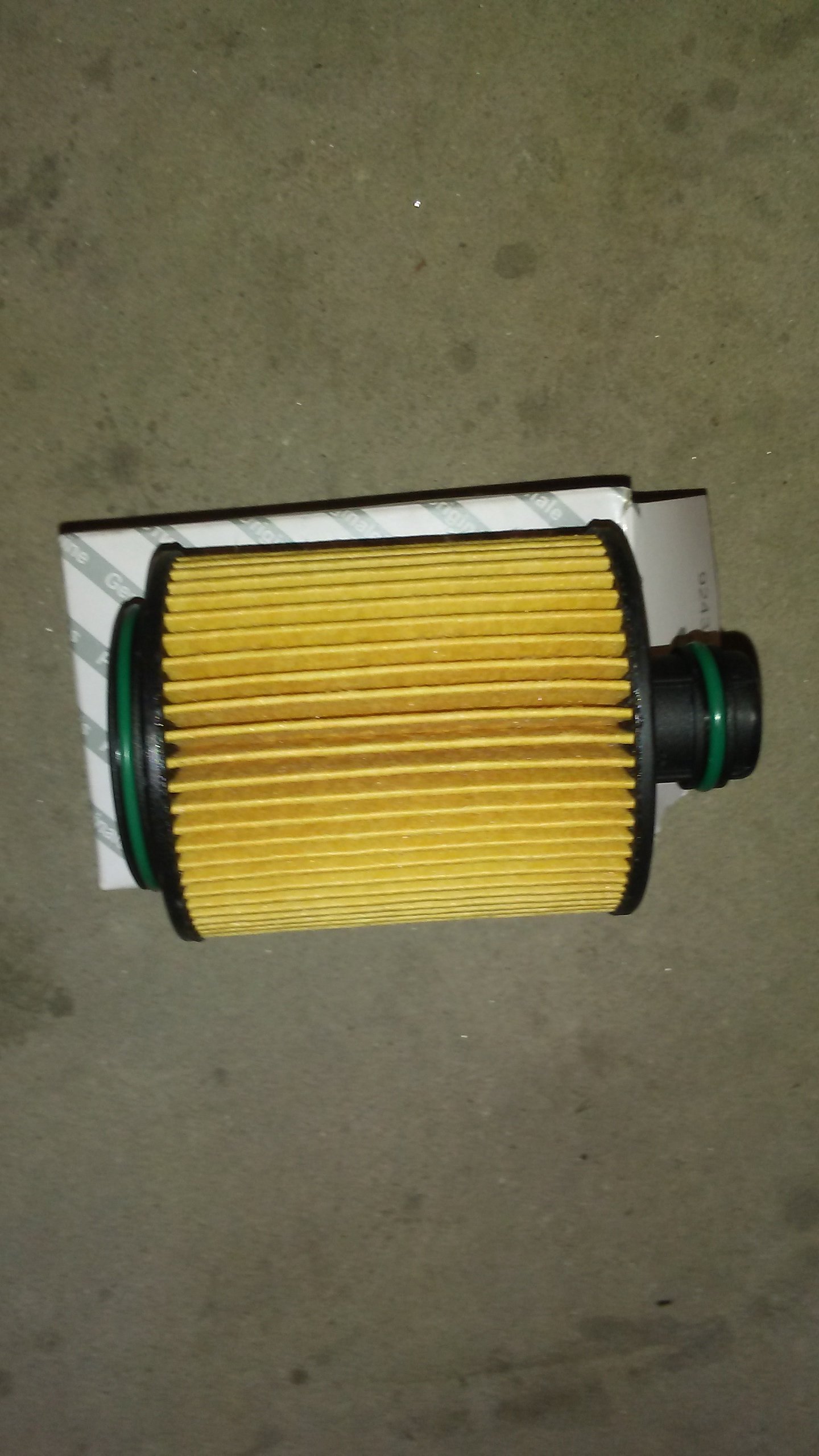

Per la 500, invece, occorre mettere olio mezzo cm sotto il max (2,8 litri)perché va soggetto a diluizione con il gasolio in sede di rigenerazione
Sostituzione precauzionale ogni 20 k km circa, ben prima che il sistema/computer lo richieda.
È chiaro che occorre...serietà del meccanico, perché la verifica della effettiva sostituzione del filtro olio è oltre le mie capacità
Basta siglare il filtro con inchiostro sensibile alla luce Wood ;) oppure con una leggera punzonatura.
si vedo quello della bosch,prodotti cmq validi,a 11 euro,e prova anche ad andare da un ricambista e vedi quanto ti mette l originale,potresti avere delle sorprese:)Per il segno basta fare una tacca a forma di x o come vuoi con un taglierino sulle parti in plastica del filtro,ancora più facile che punzonarlo...ma forse non puoi aprire la cartuccia porta filtro senza svuotare un po' di olio,non conosco la 500:)^^
Se la cartuccia si svita puoi fare un segno sulla giunzione della cartuccia in modo che cambiando il filtro e riavvitando i due segni non siano piú allineati al millimetro...almeno vedi se é stata aperta la cartuccia.

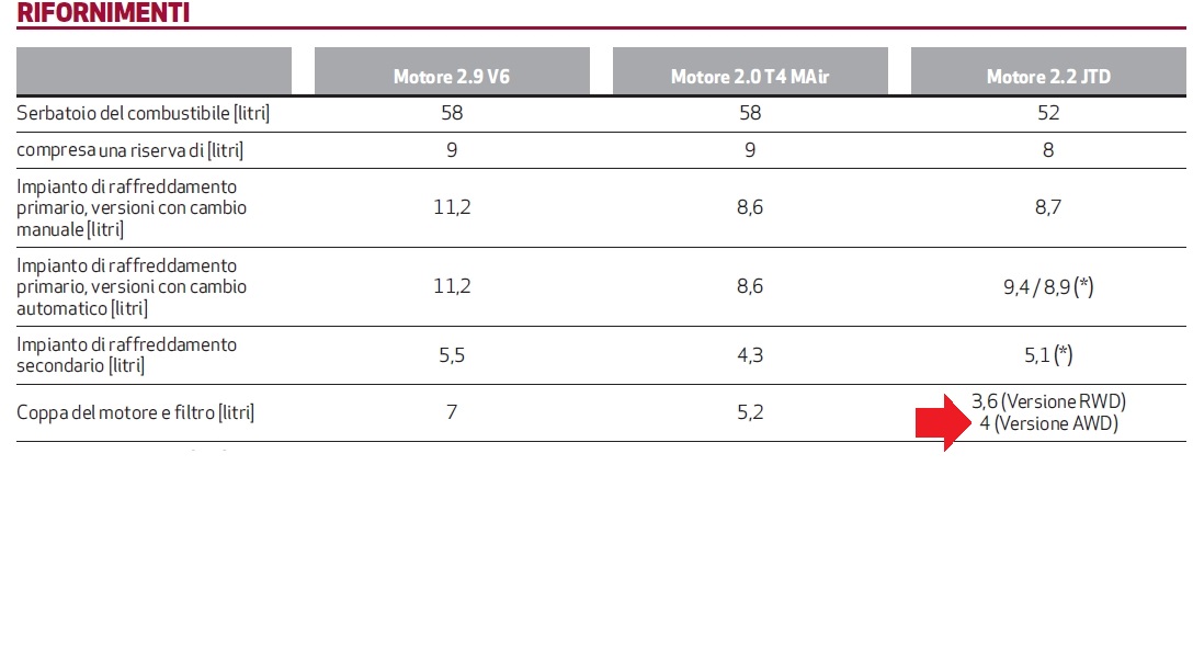

Occhio che la 2.2 Veloce tiene coppa+filtro 4 litri
Ok, per adesso ( 14000 km in 4 mesi) l'olio è a metà tra min e max (intendo rispetto all'astina di controllo "fisico", perché non leggo bene il sistema elettronico a video in...scala di grigi).
