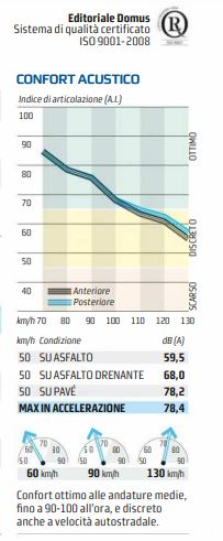

Ad ogni modo queste sono le dichiarazioni di Quattroruote per il mod. 2017 1.2 hybrid
L'abitacolo risulta abbastanza silenzioso anche
a velocità autostradale. Quanto alle sospensioni,
dietro si registrano forti scossoni sugli ostacoli
Insonorizzante utilizzato
con parsimonia: il lato interno
dei passaruota ne è privo
Per il 1.0 manuale invece scrivevano:
CONFORT
Fino a 110 km/h la rumorosità è più bassa
rispetto al milledue, poi aumenta. Le sospensioni
posteriori soffrono un po' sugli ostacoli.
RUMOROSITÀ
km/h condizione dB(A)
130 71,9
50 su asfalto 59,9
50 su asfalto drenante 67,6
50 su pavé 77,1
Max in accelerazione 76,8

Ad ogni modo la Polo è sicuramente più confortevole della Swift, infatti Quattroruote scriveva, per il 1.0 MPI COMFORTLINE:
50 su asfalto 56,6
50 su asfalto drenante 63,4
50 su pavé 72,4
Max in accelerazione 74,6
