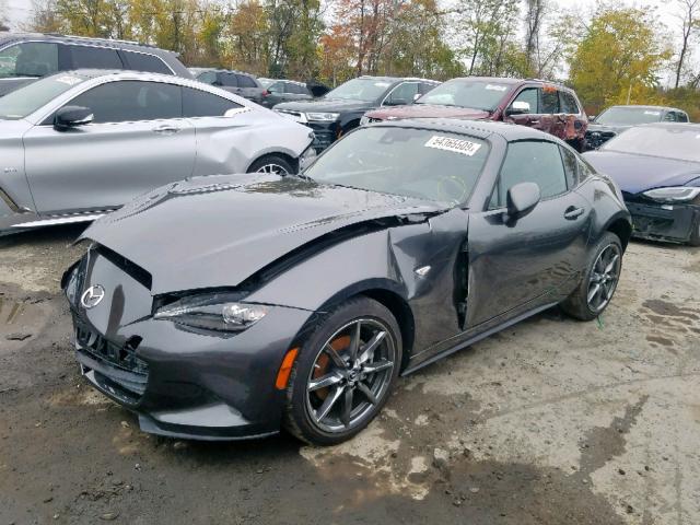

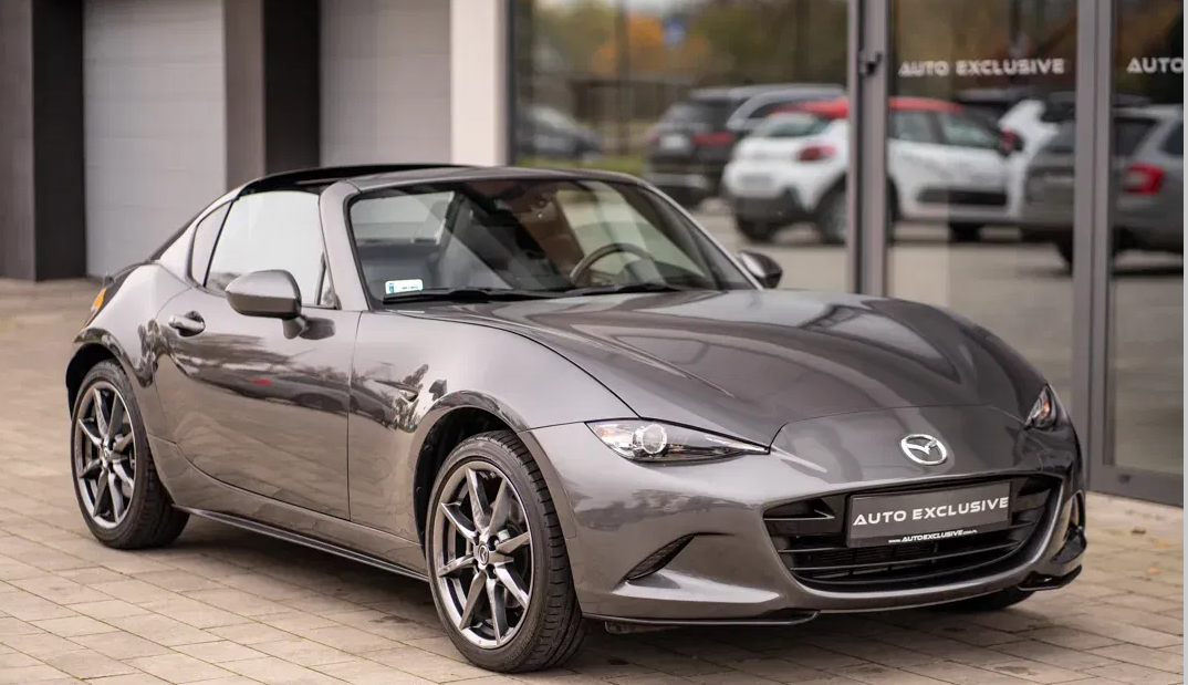

ciao a tutti, sono alla ricerca di una mazda mx5, vedo quello che offre il mercato (non storcendo subito il naso verso l'estero) e trovo un auto 2019 con 4000km con tanto di video 4k sul sito del venditore, lo contatto ma non risponde, a questo punto provo a mettere in mezzo carvago per avere informazioni con il loro servizio caraudit ma dopo approfondite ricerche scopro che l'auto è stata incidentata, anche pesantemente a vedere dalle foto, soprattutto sul lato sinistro e un po' ovunque sul muso, rimango abbastanza sconcertato perchè sul sito non ne fanno menzione, foto ultra pulite e tutto sembra perfetto, ma verificando il vin esce l'impiccio!
Ora capiamoci, ho pesantemente ridimensionato la mia scelta dopo essere venuto a conoscenza del misfatto, ma il prezzo è veramente bassissimo. Cercando in giro informazioni su chi ha acuistato auto incidentate leggo che per alcuni si sono rivelate dei veri affari quindi mi chiedo potrebbe essere questo il caso?
via lascio due foto del prima e dopo magari avete dei pareri

Più che lasciare le foto a noi dovresti lasciare la macchina dove sta…con la botta che ha preso deve aver subito danni per svariate migliaia di euro, sembra strano che non si vedano all’interno gli airbag scoppiati così come pare (a meno che non sia la luce diversa) aver cambiato completamente colore.
La versione incidentata ha delle luci integrate nel profilo paraurti anteriore, quella riparata no…sei sicuro che sia la stessa auto??
Se vuoi un parere sull'annuncio lo ritengo poco corretto anche se poi legalmente parlando non credo che gli si possa imputare nulla.
La vettura mi sembra pesantemente danneggiata già per quello che si vede, ma secondo me potrebbe avere anche problemi al telaio e se c'è quello sono dolori, per qualsiasi vettura ma ancora di più per una vettura come la mx5

si air bag scoppiati, non si vede ma da altre foto sono partiti pure loro, sisi comunque non la prenderò, è che effettivamente non capisco l'entità del danno ne cosa potrebbe comportare guidare un auto cosi maciullata anche se riparata, cioè i problemi quali potrebbero essere? ci vorrebbe un meccanico XD

Ribadisco che per me sono due auto diverse…ma dove si troverebbe sto affarone?
Nono stessa auto, stesso numero di Telaio, l'auto è in polonia, era destinata al mercato Americano, li ha avuto l'incidente, praticamente una fogna :/
Questo è realistico, e luci di ingombro nei parafango anteriori sono tipiche del mercato USA. Ripristinandola per l'Europa le avranno eliminate.
Oltre il resto, Chi ti garantisce che l'auto non avrà problemi a mantenere la traiettoria e non avrà un consumo anomalo delle gomme? Per quanto bravi, con un danno del genere al gruppo ruota è improbabile che non si sia danneggiato il supporto anteriore destro ed è difficile riuscire a ripristinare perfettamente le misure di fabbrica.
Il prezzo particolarmente basso non porta ad avere fiducia nella riparazione.
Per me è no.
ha anche tutto il retrotreno fuori asse.... potrei valutare "l'affarone" solo se è stata riparata in Toyota con ricambi originali e con garanzia da parte della medesima sull'operato.
Ma per "affarone" intendo un 10 o appena più, visto che è da immatricolare in Italia oltretutto.

Di solito quel genere di auto sono accompagnate anche dal carfax, un certificato americano che attesta anche la bontà delle riparazioni effettuate. Ad ogni modo, prova a vedere anche nel mercato tedesco, magari trovi l'auto che fa al caso tuo ma non incidentata.

Cioè, fatemi capire : auto incidentata, probabilmente ceduta a prezzo simbolico ad una officina, ripristinata UE E pure riverniciata (non sono nemmeno 2 grigi diversi, la "bella" è bronzea) , proposta a soli 4000€? Per me, da ignorante, è impossibile. Poi, per carità, tutto può essere.
Potrebbe valere la pena un weekend in Polonia a visionare l'auto e metterci o meno una pietra sopra, ma bisognerebbe andarci con l'amico meccanico, non la fidanzata...

chi da la certezza che il VIN corrisponda alla vettura venduta? e che ti arrivi davvero non dico quella i foto ma almeno una vettura? oltretutto probabilmente non passerebbe più la revisione in molti paesi europei.. secondo me 4k Euro buttati nel cesso
