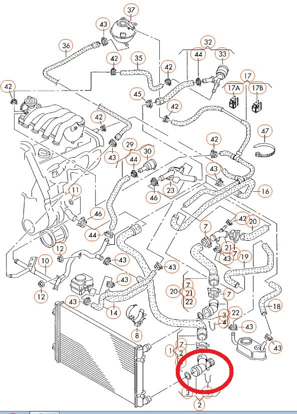

Ora tocca alla vasca di recupero del radiatore, sono riuscito a trovare solo il rubinetto di spurgo del lato basso radiatore, ma quello alto non lo vedo, allego il file immagine, sapreste aiutarmi a localizzare dal disegno ove si trova lo spurgo superiore? Grazie
lo sburgo per l'aria lo fai girare il motore con la vaschetta di espansione aperta fino a quando non partono le ventole,
no miki, devo sostituire la vasca di recupero e colgo l'occasione per pulire tutto l'impianto di raffreddamento con un prodotto specifico e cambiare poi tutto il liquido refrigerante. Prima di mettere mano però volevo trovare i due spurghi ed al momento ancora non sono riuscito a trovare lo spurgo superiore.
Operazione conclusa; giusto per chi volesse cimentarsi in questa operazione concludo questo post con le seguenti informazioni:
Il rubinetto di spurgo non risulta presente per cui bisognerà svitare il tubo flessibile nel lato basso del radiatore, questo è fissato con una semplice fascetta a vite.
Ho effettuato la pulizia (flush) con un prodotto efficace ed economico della Wynn's pagato solo 3,50€ https://www.wynns.eu/product/radiator-flush/
Dopo un primo ciclo di lavaggio ho lasciato girare acqua pulita per circa 20 minuti così da rimuovere tutti i residui.
Sostituito la vaschetta (oramai sporca ed incrostata 20€) qui in Grecia mi han messo sempre e solo acqua a quanto pare e questa mi ha fatto ruggine.
Riempito nuovamente la vaschetta con 1,5 lt di antigelo rosso della Febi 8,50€ e 4 lt di acqua distillata.
