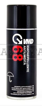

Anche se non sono aggiornatissimo perché li ho usati anni fa, penso che esistano ancora in commercio gli spray idrorepellenti : non sono lubrificanti, ma prodotti che espellono l'umidità, mantenendo il contatto elettrico là dove serve.
Molti anni fa, avevo una Giulia 1300 TI già vecchiotta (era del 1968..) che perdeva colpi dell'accensione (brutta roba) quando c'era acqua, in particolare se si passava non troppo piano sulle pozzanghere : con uno di quei prodotti, tutto sparito, mai successo più nulla.
Andava spruzzato proprio sui contatti elettrici, sullo spinterogeno, i cappucci delle candele ecc. : era una mano santa.
Aggiornamento : ho visto che esistono ancora (abbastanza ovvio) questo è un esempio :
