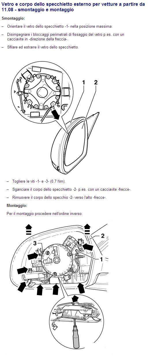

Salve a tutti, ho un problema con lo specchietto della mia Skoda Fabia. Premetto che è meccanico e non elettrico. In sintesi non funziona il meccanismo per regolarlo e non sta fermo ( intendo solo lo specchio, non tutta la struttura), quindi devo sempre risistemarlo ogni qualvolta si chiude la portiera, chiudo la portiera si sposta.
ho trovato un post simile in cui si parla della possibile rottura o sganciamento del cavo della regolazione oppure i supporti, bisogna smontare la calotta per controllare e ho visto che qualcuno ha allegato dei manuali per lo smontaggio della calotta per verificare il problema ma non riesco a scaricarli
qualcuno è così gentile da aiutarmi?
grazie
non so aiutarti per la Fabia.. ma potresti iniziare a togliere il vetro e vedere se magari si è solo allentata la sfera dietro....
ti allego la guida per l'Octavia... magari può esserti utile... tanto in ogni caso sempre con il rimuovere il vetro devi iniziare

Aggiungo un'altra indicazione. il vetro dovrebbe essere inserito in un paio di linguette. Innanzitutto attenzione a non romperle, in secondo luogo potrebbe essere che queste si siano "allentate" dando gioco al vetro.

Ti ricarico le isctruzioni per la Fabia che qualcuno aveva fornito tempo fa.
Sono per l'elettrico ma almeno uno ha idea dove mettere le mani.
Ti allego anche la foto del destro smontato dopo un botto con altro specchietto.
Si vedono bene i tre bowden che lo governano.
La cosa assurda è che con una botta che me l'ha mezzo distrutto i cavi hanno tenuto, l'altro s'è rotto solo aprendolo e chiudendolo :rolleyes:.
