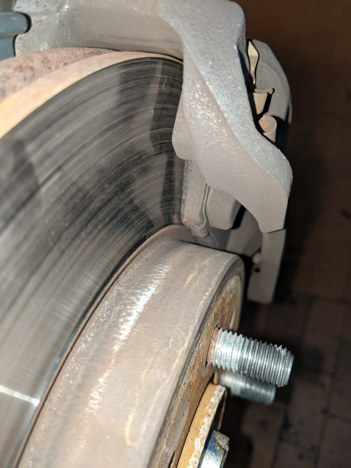

Ciao a tutti, ho effettuato il tagliando pochi giorni fa.
Il costo complessivo, comprensivo di manodopera e confrontato con quello solitamente sostenuto per la normale amministrazione (olio, filtro e compagnia) è risultato quasi raddoppiato, tutto sommato confermando le mie aspettative.
Il prezzo applicato alle sole pasticche (con sconto applicato sul listino) è di circa 91€ mentre per la relativa manodopera dedicata non posso fare uno scorporo sul totale, ma potrei anche quantificarla spannometricamente sui 40/50€.
Curiosamente (o forse no?) è stato utilizzato anche un litro di liquido freeni dot 4.
Le pasticche erano effettivamente arrivate ai titoli di coda (foto allegata), mentre nelle note di riconsegna mi segnalano i dischi scalinati.
Io non me ne intendo così tanto, ma credo che sia anche normale dopo circa 88.000 km che non siano perfettamente livellati. Almeno quando li ho visti e toccati l'anno passato dal gommista, pur sentendo leggere ondulazioni sulla superficie, non mi sembrava che la situazione fosse tale da richiedere una sostituzione a breve. Direi che possono andare avanti fino qusi alla fine del nuovo set di pasticche.
Che opinioni avete in merito a quest'ultimo aspetto?
Tenete presente che lo stile di guida è decisamente tranquillo e la maggiorparte della vita dell'auto si svolge in città.

le pastiglie erano proprio finite, non ci piove.
Per quello che si vede in foto, i dischi presentano un leggero scalino ma niente di grave, se in frenata non senti vibrare lo sterzo e né senti pulsazioni sul pedale direi che puoi andare avanti senza problemi.
Quanto al liquido freni, bhé farti pagare un litro intero è un po' troppo, probabilmente hanno aperto un flacone nuovo e quello che avanza lo hanno smaltito. Almeno è così che si dovrebbe fare in quanto il liquido freni è fortemente igroscopico e una volta aperto il contenitore andrebbe o usato tutto o buttato l'avanzo.
vorrei essere una mosca e volare li, per vedere se l'hanno buttato via o no!!
Da quel punto di vista nessun problema mai, quindi vado avanti finché non avverto qualcosa. Grazie
