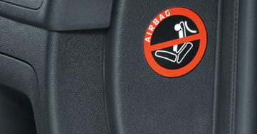

non vi basta il disegnino accanto al comando per disattivare l'airbag?
mi pare piu' che chiaro.
seggiolino al contrario? airbag disattivato.
per tutti gli altri, si lascia attivo.
    113,8 KB · Visite: 69
