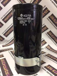

Da un po' d'anni lavoro con barilotti di questo genere
