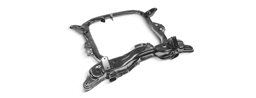

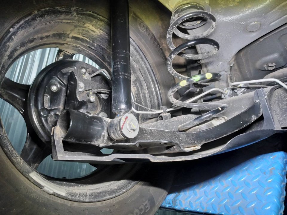

Bisognerebbe vedere com'è fatto il ponte posteriore.
    11,1 KB · Visite: 20
    146,7 KB · Visite: 25
non vedo niente che potrebbe fare rumore, è molto simile a quello della panda 2serie. A meno che non t'hammo montato tutti pezzi nuovi.
