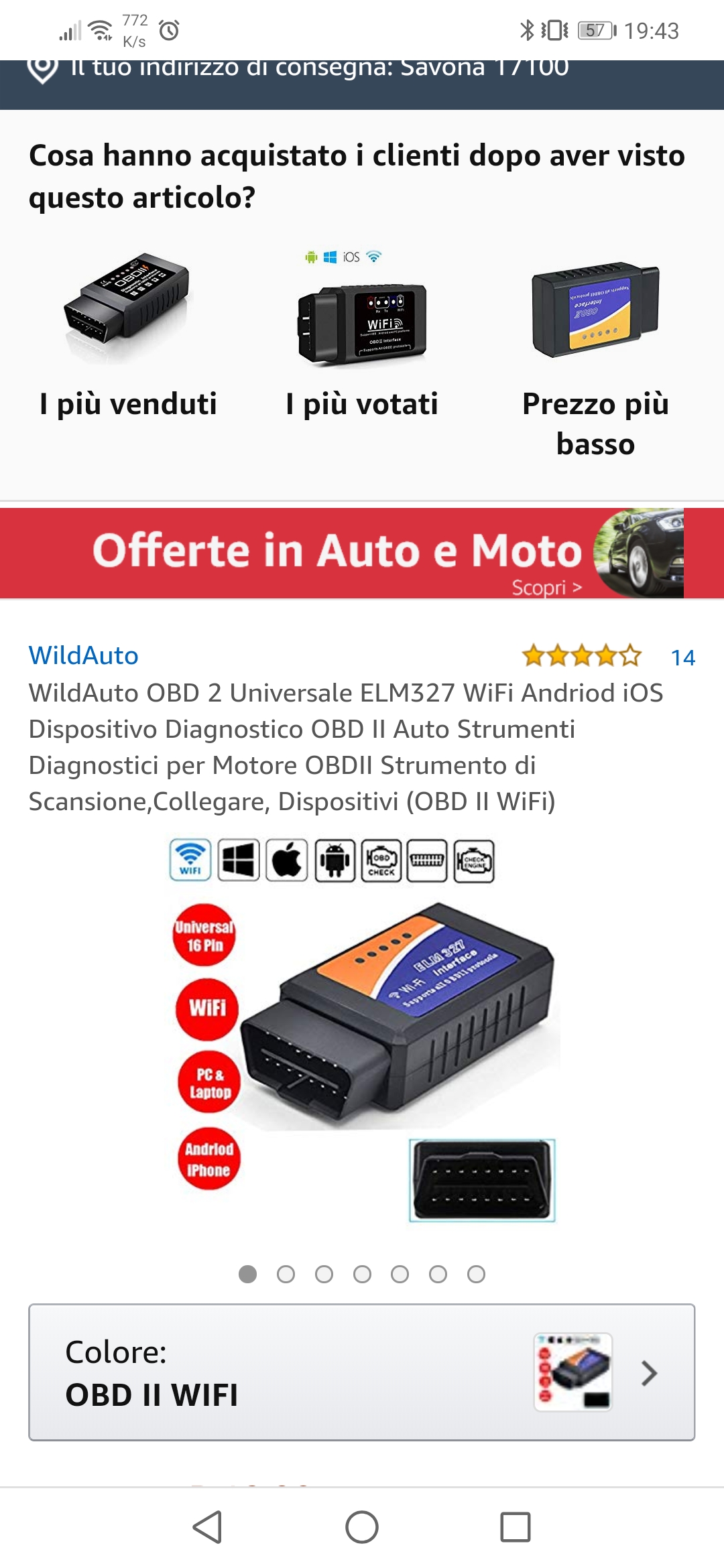

Perdona l'ignoranza sulla questione..
mah.. questi scanner obd o adattatori eobd bluetooth
sono la stessa cosa ? oppure sono due cose diverse che devo collegare tra loro ?
non è che puoi inviarmi una foto ?
Sono la stessa cosa spero di riuscire a caricare la foto
    573,3 KB · Visite: 1.989
Si vedo la foto..
Però non sò se questo attacco entra nella presa della mia Peugeot..
pensi che sia compatibile ?
io tutta questa cosa la vorrei soprattutto fare.. per capire quando l'auto stà eseguendo la rigenerazione del Fap ed "evitare" di interromperla.
Pensi che assieme ad una buona app mi possa essere veramente utile ?
