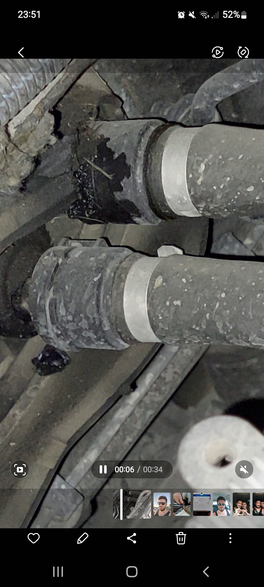

Edit: sono passato dal meccanico e ha controllato se gli iniettori sfiatavano e no... Non c'è nessuno sfiato e nessuna perdita di olio.
Ho notato solo questo... Sono due tubi nel retro del vano motore che vanno verso la plancia. Non capendo nulla di motori non so quanto possa c'entrare. Magari è trasudazione
