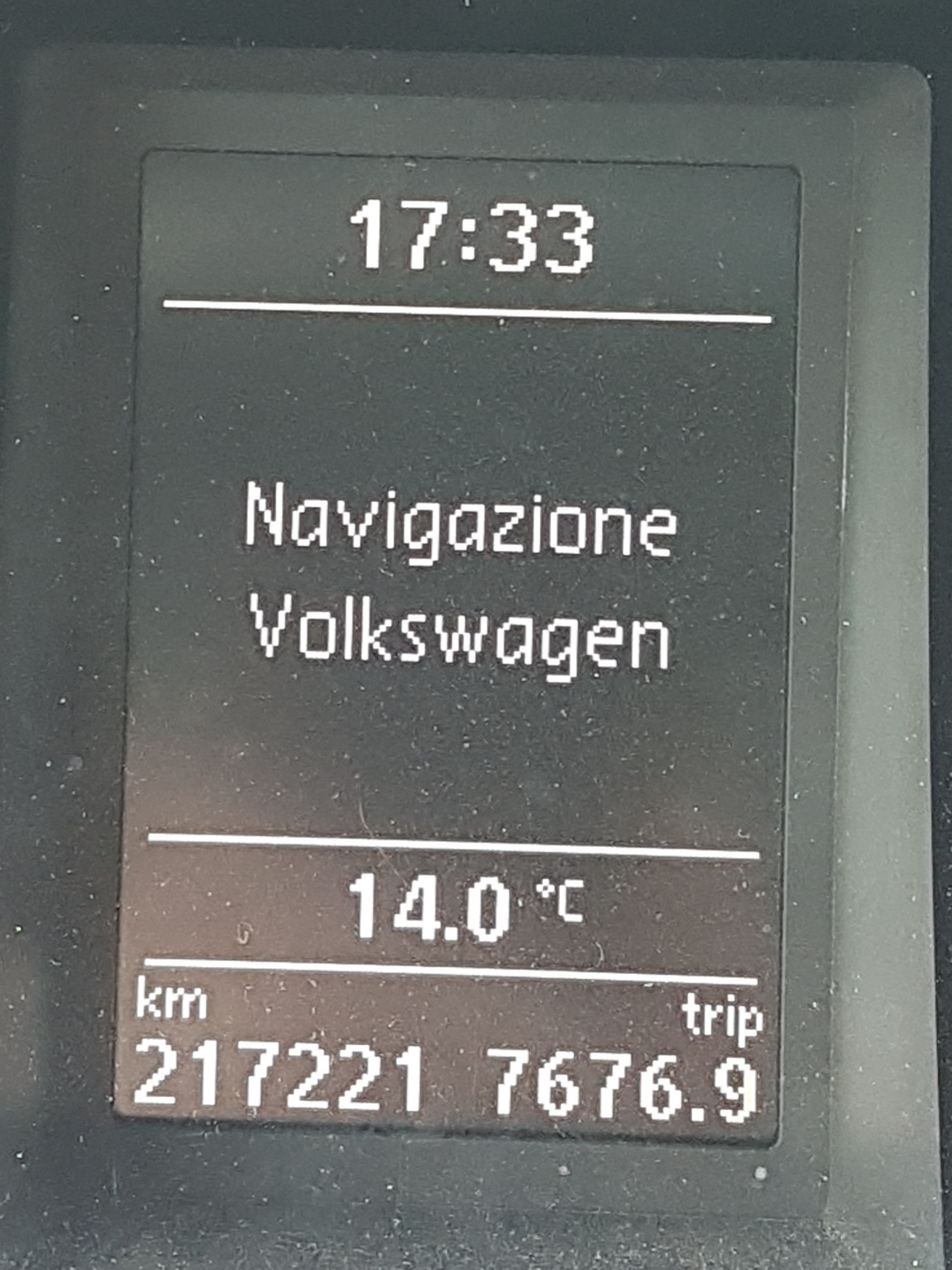

Il problema è che fatta una pausa in autogrill visto che mi dava lunghe code nella mia direzione ho ri acceso il quadro e da allora come accendo mi da il benvenuto in Volkswagen è si spenge.....alcu i secondi e ancora benvenuto in Volkswagen e si spenge!!!! Qualcuno sa darmi un consiglio?
Grazie in anticipo
Ciao la passat è serie 6 station del 2009 e questo è il navigatore
    89 KB · Visite: 457
    82,6 KB · Visite: 595

Sembra un RNS 510, tipo quello che avevo nel precedente Passat del 2012
