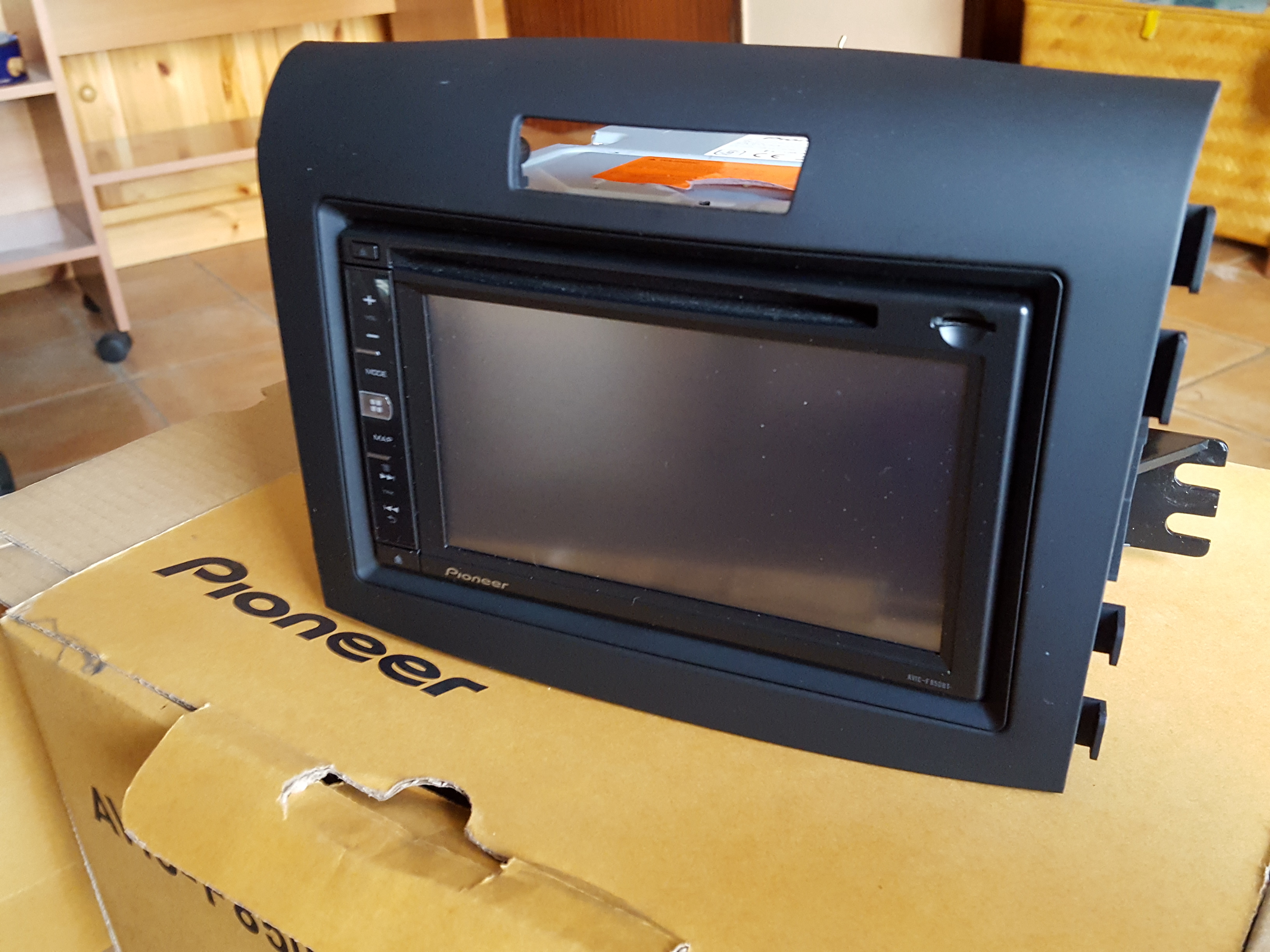

Dopo un po' di uso volevo esprimere il mio parere su questo accessorio proposto da Honda ad un prezzo forse un po' elevato per le qualità del prodotto in generale.
Pro
Sì inserisce bene in plancia
touch di buona qualità
Compatibile con il sub originale Honda
Contro
Per usare il navi bisogna essere fermi con freno a mano tirato(vorrei modificare sta cosa...)
Menù poco intuitivo
Radio DAB non utilizzabile

Allora ho fatto l'intervento presso un installatore di autoradio, adesso ha fatto in modo che il navi e il cambio traccia da Usb possa essere fatto anche in movimento,anche i film adesso sono visibili in movimento, unica cosa che non ho potuto fare e mettere il cavetto hdmi per collegare direttamente uno smartphone android perché la porta è già utilizzata dallo schermo superiore, grgrgr grgrgr. ..

Ma infatti sembrava strano anche a me, ho anche chiesto ma il giovane mi ha detto che non si poteva, dovrò approfondire, tra l'altro il cavetto Pioneer lo preso proprio su Amazon.
Mi è rimasto in casa...
