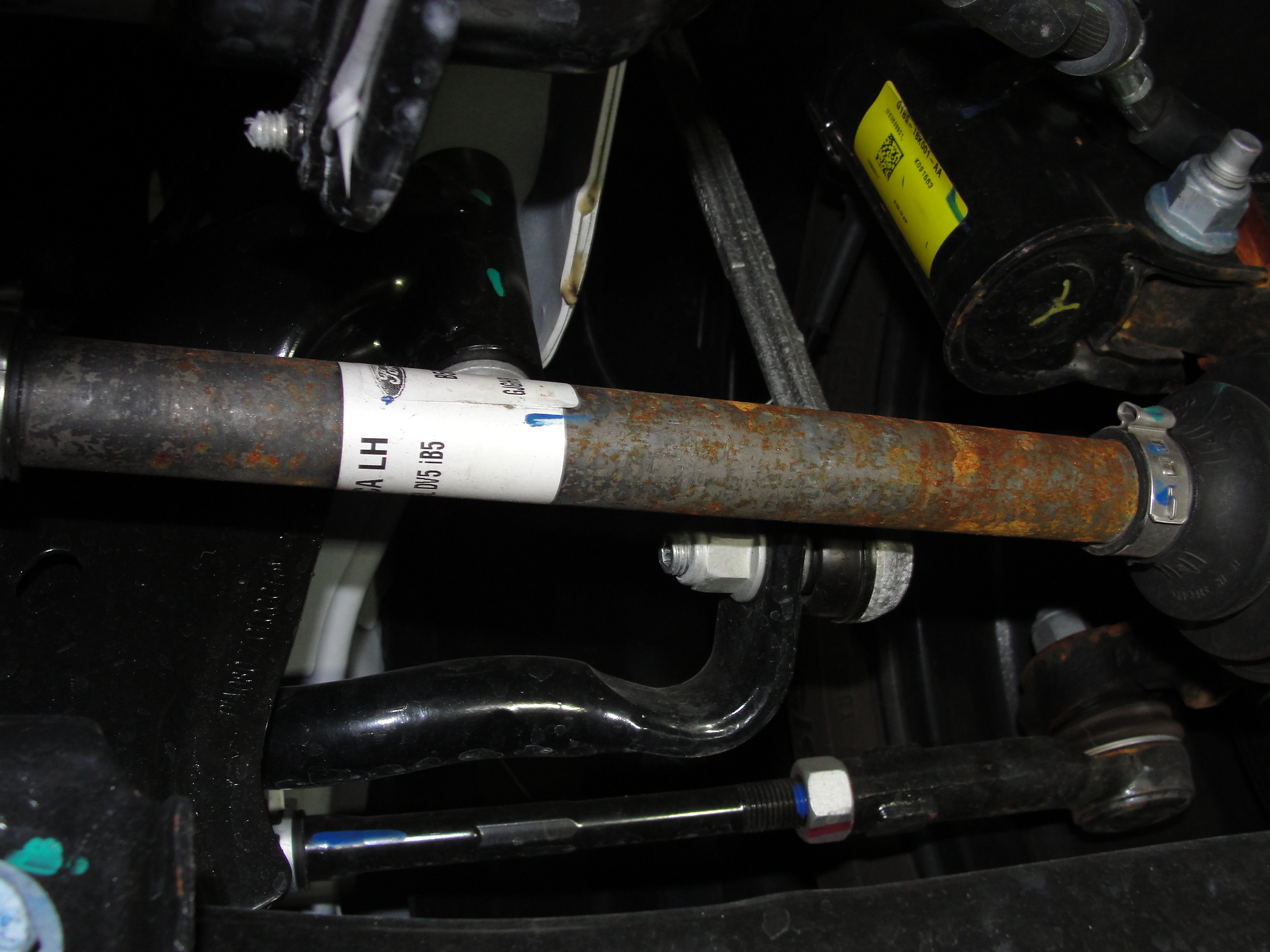

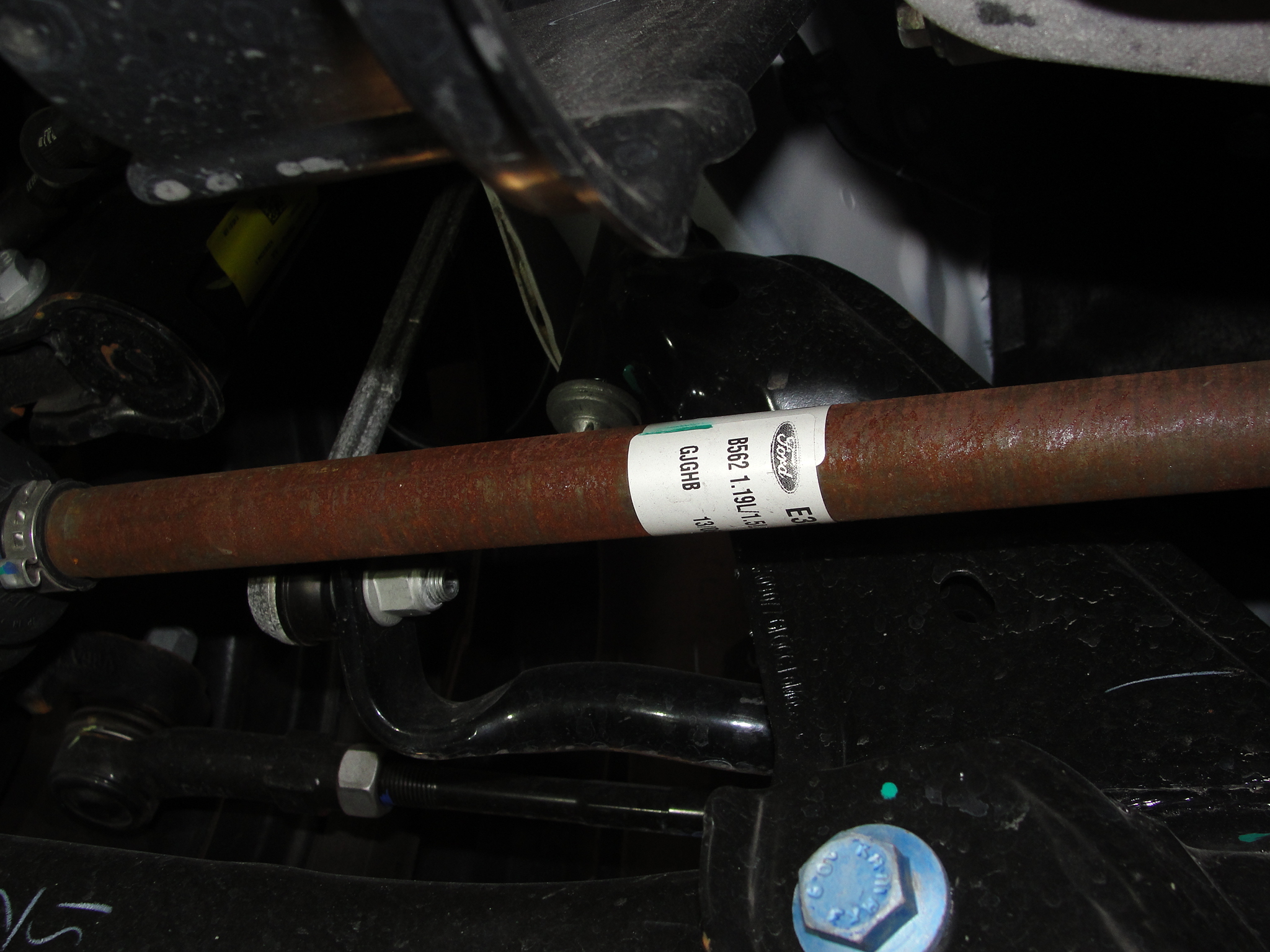

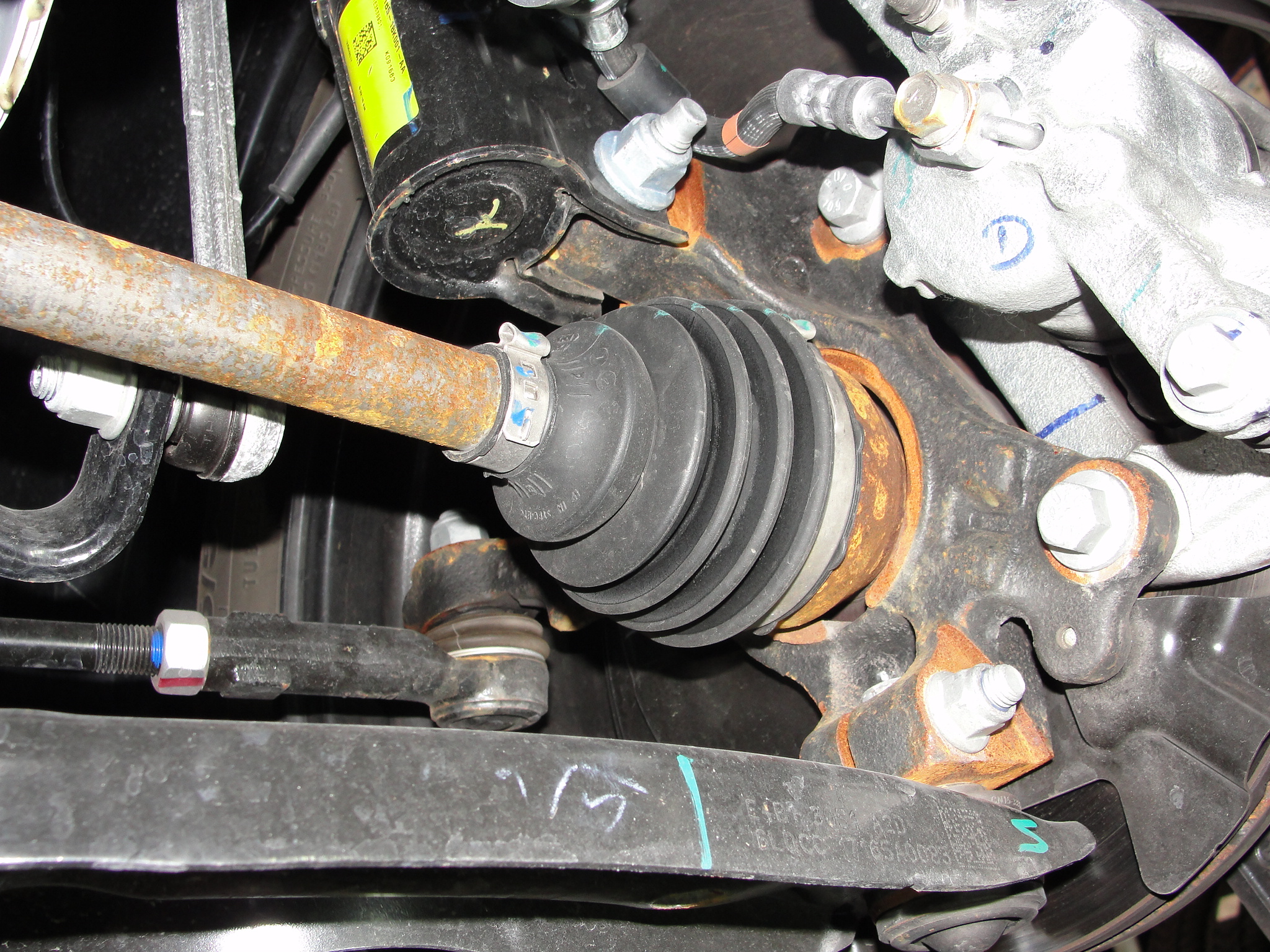

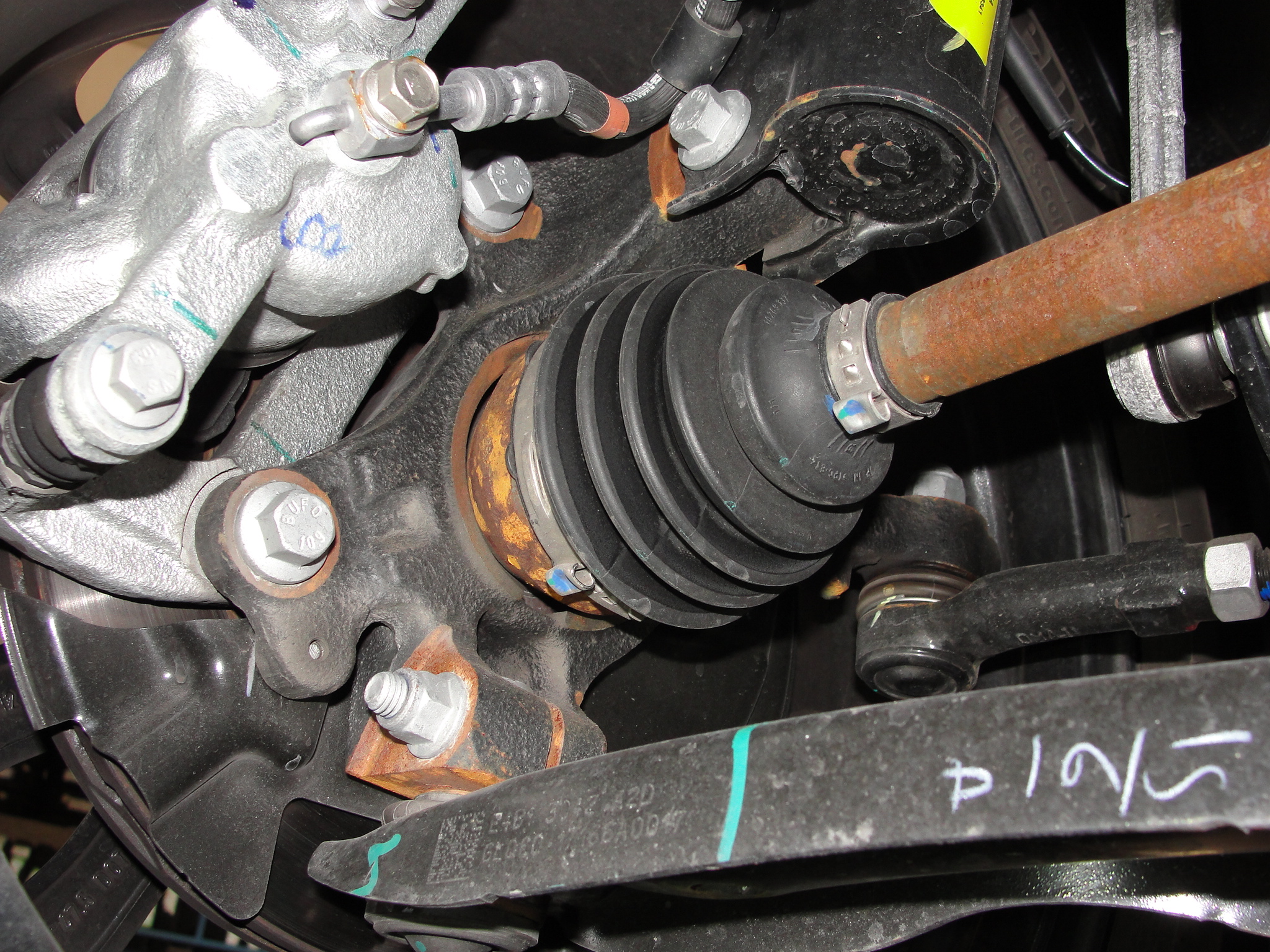

Salve a tutti, ho acquistato l' ultima nata in casa Ford la piccola (si fa' per dire) ka+, ed ho notato per caso che i semiassi delle ruote anteriori sono tutti arrugginiti fino allo snodo dello sterzo, il meccanico affiliato mi ha tranquilizzato perche' e' normale, ma per me non lo e', qualcuno e' possessore di questa utilitaria per un confronto?
Oppure devo fare una segnalazione debitamente segnalata con foto alla casa madre del presunto difetto?
Benvenuto, se ti va di inserire una foto del problema, magari possiamo darti il nostro parere.
È molto probabile che sia semplice ossidazione sulla superficie esterna del metallo, dovuta a scarsa/assente protezione. Ciò che accade con i tamburi e i dischi dei freni, insomma.
Salve, grazie per la risposta , le invio qualche foto in modo da visionare la ruggine e a quali componenti vi sia raggiunta da essa in modo che possa darmi una risposta piu' precisa al problema.
Cordiali saluti.

Anche i tamburi posteriori della punto evo di mia moglie erano già ridotti in quello stato appena usciti dal conce.
Se hai voglia e tempo fallo un reclamino, ma stai sicuro non riuscirai a spuntare nulla ;)
ps: che schifo , i nostri soldi di sicuro non erano arrugginiti al momento dell'acquisto !!!
Sì, come immaginavo, ossidazione superficiale.
Si forma perchè quei componenti (in metallo pieno) non sono verniciati per economia produttiva. Ciò che accade spesso anche con i tamburi posteriori.
Da notare che è la stessa ossidazione delle altre parti non verniciate.
Come consigliato da Madmazz, una segnalazione a Ford non costa nulla, sei in periodo di garanzia e una segnalazione scritta e con documentazione farà storico nel caso di futuri richiami o interventi fuori garanzia. È un caratteristica abbastanza comune alle vetture dei segmenti inferiori (citycar e utitarie in genere).
non avrei mai sentito un braccetto o altri pezzi massicci divisi in 2 dalla ruggine a meno che l'auto non deva durare 70 o 80 anni...
È curioso però che le utilitarie di 20-30 anni fa avessero queste componenti protette, segno di una maggiore cura dei particolari.
I braccetti e i tamburi della supercinque sono verniciati e dopo alcuni decenni ancora non sono ossidati. Mentre nelle auto nuove (come dicevo, un pò tutte le utilitarie) la situazione è quella nelle foto.
