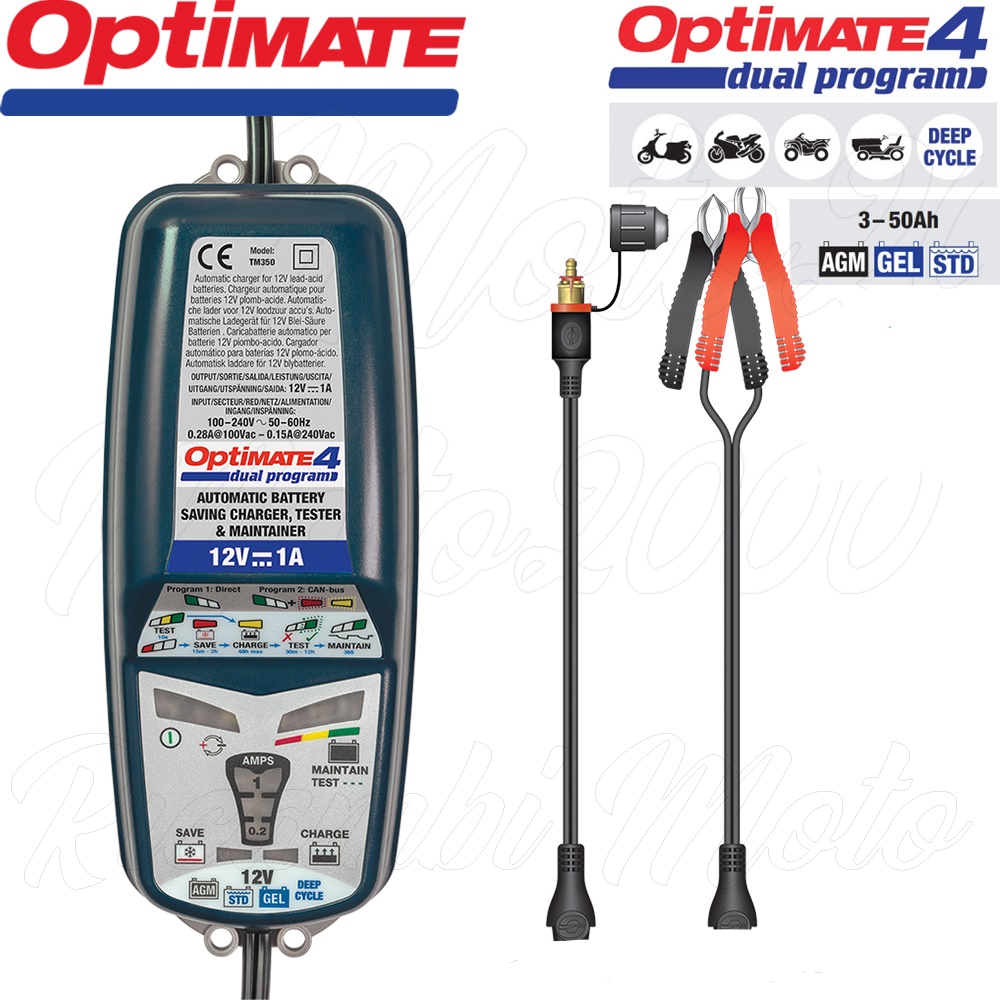

Se prendi un mantenitore, anche economico, lo potrai usare in futuro anche per le prossime batterie, è un acquisto che si ripagherà da solo.
Sulla moto, durante l'inverno, è collegato questo mantenitore, la batteria mi è durata 10 anni.
