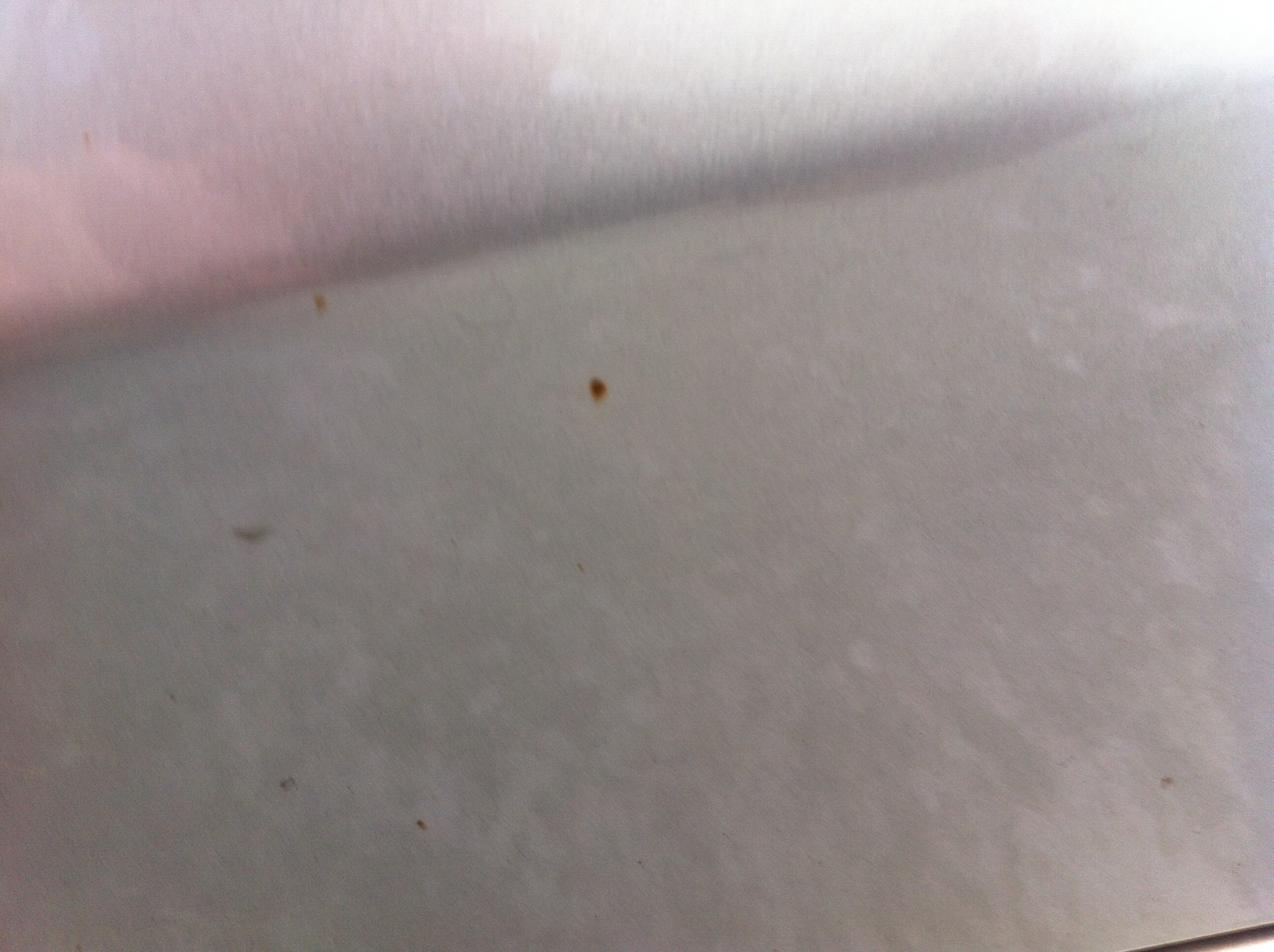

Oggi dopo aver lavato la macchina ho notato delle macchie di ruggine sulle lamiere delle portiere . La mia jazz ha 1 anno e mezzo di vita. Esiste una garanzia?
Certamente, segnala il prima possibile.
Occhio solo che non sia vera ruggine della carrozzeria, ma polvere di ferro arrugginito che si è depositato (comune dove ci sono ad esempio tram mi pare).
Se dubbioso chiedi con gentilezza.
Cosa ne pensate?

sicuro che non siano escrementi di insetti o pollini di piante ?
Prova a passare del Polish e vedi se riesci a toglierle, altrimenti chiedi all'assistenza.
Azzarderei fosse del catrame che si è un po' dissolto dopo la pulizia.
La ruggine prima fa saltare la vernice.
Prova a passare su un prodotto anticatrame o banalmente del WD-40 lasciandolo agire qualche minuto.
Poi passa un po' di polish per rilucidare.
Se hai qualche dubbio ad ogni modo chiedere in concessionaria non costa nulla e la garanzia c'è.
Anche per me è catrame o roba del genere. Honda non è famosa per le verniciature, ma ruggine del genere non la vedo più dai tempi delle Uno prima serie.
Davil il tempo che discutiamo avrei già provato se è catrame metti qualche goccia di olio di oliva su uno straccetto e viene via subito senza danneggiare niente.
