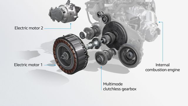

Renault Clio E-Tech full hybrid ha un sistema ibrido diverso da tante altre soluzioni già viste, composto da due motori elettrici, uno dei quali muove le ruote anteriori, insieme al 1.6 a benzina aspirato : sono collegati da un innovativa trasmissione a quattro marce priva di frizione e di sincronizzatori, che, secondo la casa, migliora l’efficienza complessiva a livello di recupero e utilizzo dell’energia (per contenere i consumi), mantenendo una grande fluidità di funzionamento. E questo è evidente fin dai primi metri di guida.
