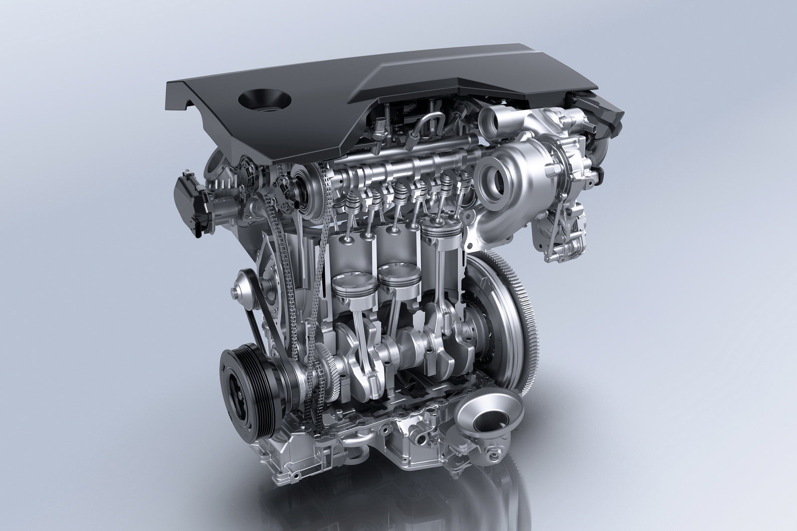

distr. a catena
Ci credo eh... ma preferirei vedere uno spaccato ufficiale del motore...:emoji_sweat_smile:
