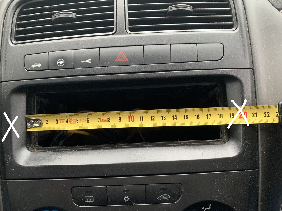

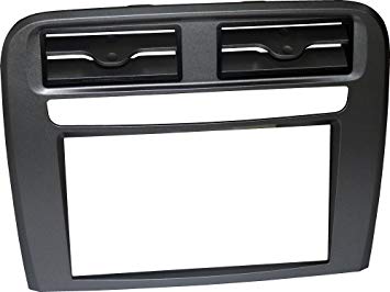

Salve a tutti, ho levato il vecchio stereo da 1 din e la mascherina 1 din contrassegnata con le x in bianco, vorrei mettere uno stereo 2 din che non viene fornito con gabbia(telaio), qui male di poco si trovano facilmente, mi sorge il dubbio sulla mascherina però nel senso basta comprare la gabbia o devo anche cambiare tutta la maschera a 2 din prendendone una tipo quella nella foto sottostante o ci starebbe comunque la gabbia?
Se devo cambiare la mascherina con quella a 2 din, dalle foto non si vedono bene gli attacchi....avete qualche consiglio da darmi?
Grazie infinite a chi risponderà
Mettendo un 2 Din, i pulsanti e le manopole del clima, dove vanno a finire?
no hanno modificato le bocchette, sono più sottili, i pulsanti dovrebbero restare quelli originali ma spostati un pò più in alto, la parte bassa dove ci sono le manopole del clima resta originale, ma quindi il "buco" è doppio din? O bisogna tagliare qualcosa?

Confermo che il buco è doppio din dopo aver levato la maschera che riduce ad un din nella prima foto, se cerco con Google immagini vedrai qualche grande punto con quella maschera a 2 din
