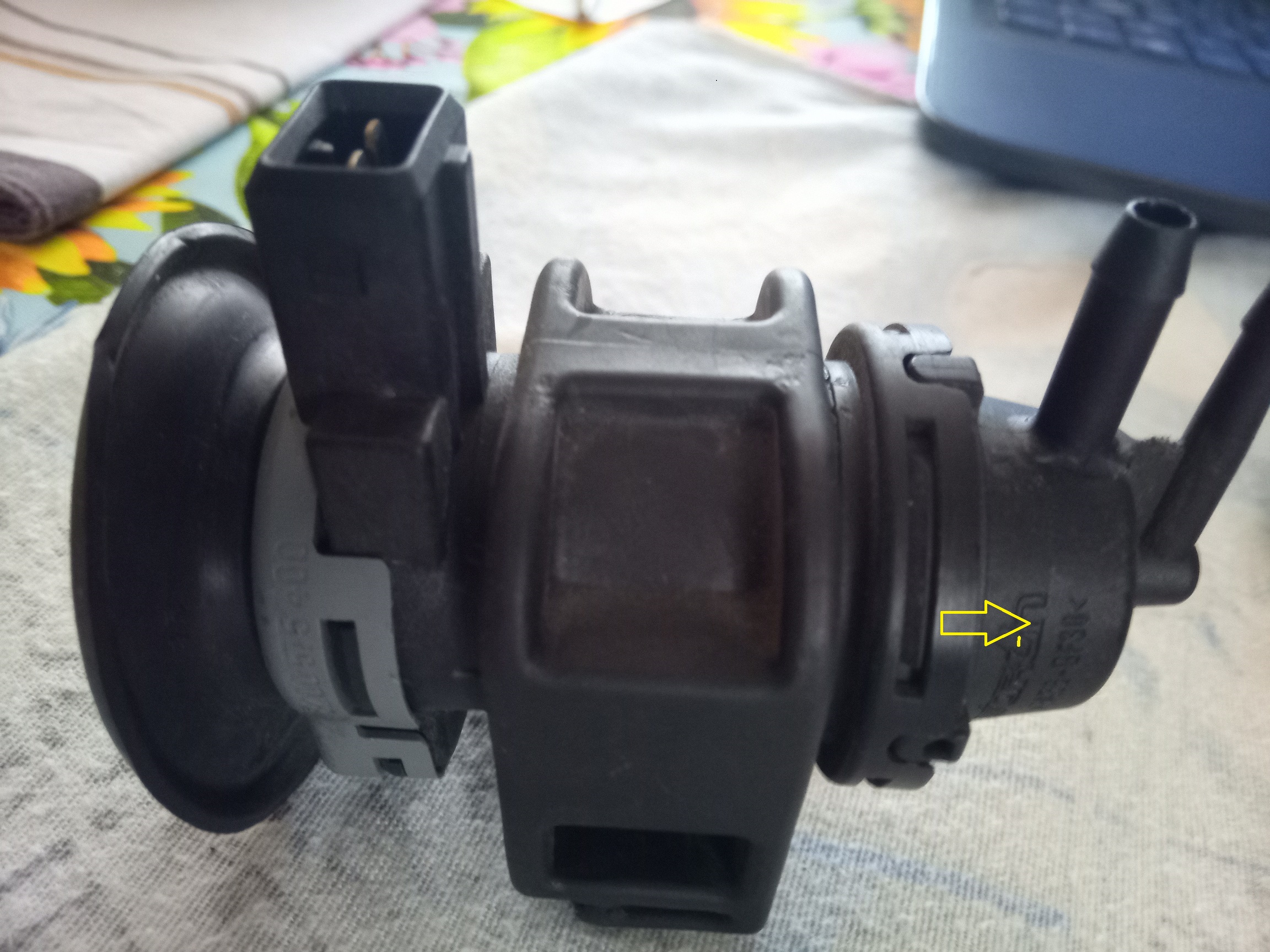

Ciao, ho più o meno lo stesso problema, con diferenza che non mi leva potenza, va come una scheggia, quello che senti "ronzare" è il sensore del dell'aspirazione del turbo, devi levare una limatura di nero che trovi dove sono collegati i due tubicini di entrata e uscita.
