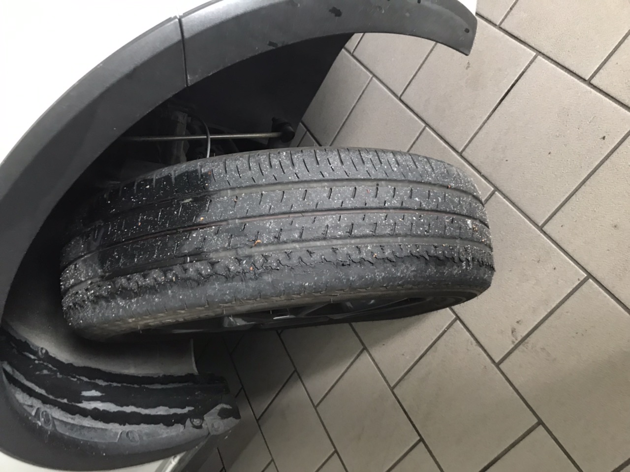

Vi allego una foto di come si presentava la gomma anteriore destra(solo questa le altre erano perfette) dopo circa 7000 km (macchina immatricolata a Settembre 2020)
    281,1 KB · Visite: 174
Mi pare strano in questo stato in soli 7000 km, sei certo che le geometrie siano perfette? Se lo sono realmente mi viene in mente solo la questione rotatorie...
Dalla foto sembra un consumo anomalo davvero importante, soprattutto in appena 7000 km. Insisterei con l'officina Suzuki per un intervento in garanzia. In questo caso, in particolare coinvolgendo un solo pneumatico, non possono sostenere che si tratta di normale usura.
Aperto la segnalazione con l’officina Suzuki che ha dato la colpa allo pneumatico della Bridgestone difettoso. Aperta la segnalazione con la Bridgestone ma per loro non è colpa della gomma difettosa. In pratica ognuno se ne lava le mani…Ho fatto fare convergenza ed equilibratura diverse volte dall’officina in cui mi servo da diversi anni (sono più che onesti perché dopo aver cambiato le gomme mi hanno fatto pagare solo la prima equilibratura/convergenza, si sono informati se chi avesse in zona una Ignis come la mia avesse avuto lo stesso tipo di problema e x tutte le altre successive equilibrature/convergenze fatte x cercare di allineare il consumo non ho pagato nulla) ma per ora non ho risolto…
Non ho capito se la gomma è sempre l'originale.
Sì, è la gomma originale con cui viene venduta. Poi l’ho dovuta cambiare (ho provato un’altra marca e un altro modello) ed si è riproposto lo stesso problema. All’inizio pensavo davvero che fosse colpa del pneumatico difettoso, ma purtroppo non è così
Ti riporto quanto successo a mio cognato anni fa con la sua nuova Golf 6. Sin da subito le gomme (17", mi sembra Bridgestone) emettevano un fastidioso e anomalo rumore quando andava dai 30 ai 40 km/h.. Lo segnalò alla concessionaria che faceva a scarica barile col produttore di gomme finché non ricevette una semplice lettera dall'avvocato. La storia si risolse dopo circa un anno ottenendo gratuitamente solo due gomme nuove (stessa marca, diverso tipo) causa gli oltre 40k km già percorsi. Magari chiedo conferma sulla vicenda, ma quanto sopra per dire che con l'auto in garanzia la concessionaria non può fregarsene e DEVE risolvere.
